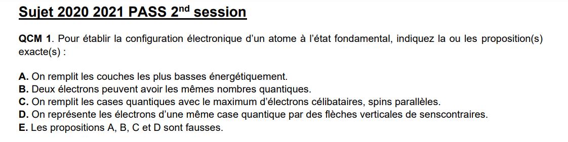

Messagepar Neuronaute » 16 Nov 2023, 13:57
Hello!
La C est comptée juste, je ne comprends pas pourquoi spin "parallèles" ?
Merci!! :)

Messagepar Neuronaute » 22 Nov 2023, 23:34
+1 (sorry ça me gêne de up mdr)

Messagepar Kilianémie » 24 Nov 2023, 21:17
Coucou, ici on te parle d'électron célibataire donc chaque case quantique est remplit d'un seul électron qui sont orientés dans le même sens donc parallèle. Cet item est un peu étrange je t'avoue.
On remplit chaque case quantique en raison de 1 avant de les apparier mais si tu as que des électrons célibataire dans tes différentes cases quantiques tu vas automatiquement les placer dans le même sens. Si par contre il avait parler d'électrons apparier ça aurait été faux.
J'espère que c'est compris, bon courage à toi le BOSS. Tu vas tout réussir à l'examen :wink2: :coeur:
