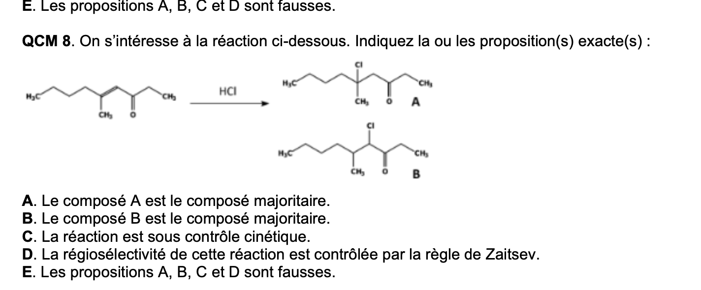

Coucouu,
à propos de ce qcm: par régiosélectivité on cherche le plus stable, mais j'ai l'impression que dans la co ils sont passés à côté d'une possible mésomérie, qui stabilise encore plus que 3C donneurs.
Si vous pourriez me confirmer ça <3

Alors j'ai regardé ta molécule produite du bas et non il n'y a malheureusement pas compter sur l'effet mésomère ici. En effet ton chlore est séparé de ton ta liaison C==O par deux liaisons sigmas donc pas d'effet mésomère possible !

coucouu,
merci pour ta réponse !!
mais je pensais qu'on passait pas un carbocation et du coup mésomérie avec la double liaison, et vu qu'on suit markovnikov je me suis dit que +-sigma-pi on attaquerait plutôt là avec le chlore.
voilàa :dont-know: :)
