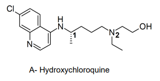

Je voulais juste savoir si cette précision est toujours au programme svp ?
C'est concernant l'amine 2: (j'avais noté qu'elle était chirale...)

Coucou dis toi juste pour regarder l'asymétrie d'un antome il doit être lié à 4 groupements différents comme le carbone pour comparer leur arrangement spatiale afin d'avoir une configuration absolue S/R. Ici ton azote tu vois qu'il fait que 3 liaisons et il a un doublet en plus, juste avoir ça ne va pas car il doit avoir toutes ses liaisons différentes. J'espère que c'est clair, c'est un petit piège te laisse pas avoir. La majoritié du temps on reste sur les carbones d'accord. Bon courage à toi :D :coeur: :coeur:
