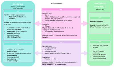

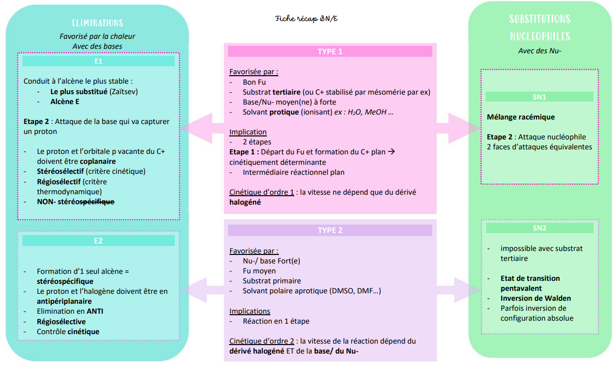

Pour faire un point sur le BuLi le prof en parle pas trop trop mais pour la faire court c'est vraiment la base ultime, un pKa de 50 donc ça veut choper un proton le plus vite possible donc pas trop en accord avec une E1 où il faut attendre que le nucléofuge parte de lui même, donc comme t'as compris ici on va favoriser surtout l'E2 surtout parce qu'on utilise du DMSO donc un solvant polaire aprotique.
Quand t'es devant une réaction faut vraiment se poser ces questions :
1) Quelle est la nature (primaire, secondaire …) du substrat halogéné ?
On a un substrat primaire ici ==> favorise les réactions de type 2
2) Quel est le solvant ?
DMSO ==> solvant polaire aprotique ==> type 2
3) Quel est le réactif, plutôt une base ou un Nucléophile ?
Base ==> élimination
4) La réaction est-elle chauffée ?
Pas chauffée on s'en fout tout nous indique que c'est une E
Donc conlusion c'est une E2 :glasses-nerdy:
Je te laisse le récap de ma vieille juste ici au cas où ! (alors il est flou mais si tu cliques dessus ça devrait apparaitre plus gros et pas flou !)
Voilà ! T'avais l'air d'avoir déjà bien compris mais je préfere réexpliquer au cas où !
