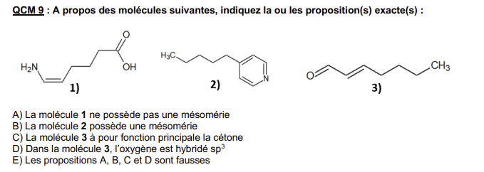

Bonsoiiir
Serait-ce possible d'avoir une explication concernant l'hybridation sp3 et pourquoi ici l'oxygène est dit hybridé en sp2 et pas en sp3 ?
(Voir PJ pour QCM/correction)
Merci d'avance :nailbiting:

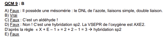

Déjà désolé du retard mais j'ai vu ta question :sweat: ! Donc je vais essayer de te faire la réponse la plus clair possible :angel:
Ici ton oxygène a une double liaison + ses deux DNL il serait donc AX2E donc 2+1=3 donc théoriquement hybridation sp3
Cela c'est s'il n'y a pas de mésomérie or ici il y en a ! Donc s'il y a mésomérie des électrons vont se délocaliser en p pure. Il faut que tu te rappelles que si on est sp3 et que des électrons passent en p pure alors tes orbitales seront sp2 + p pure. Du coup ton oxygène est donc bien hybridé sp2.
Voilà j'espère que c'est plus clair pour toi maintenant ! :)
