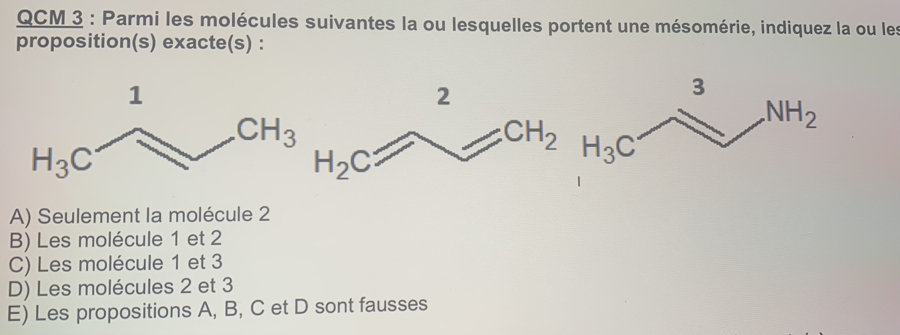

Bonjour
Pouvez vous m’expliquer svp pourquoi la molécule 1 ne porte pas de mésomérie alors que je vous qu’il y’a un atome relié à sigma pi sigma et atome ?

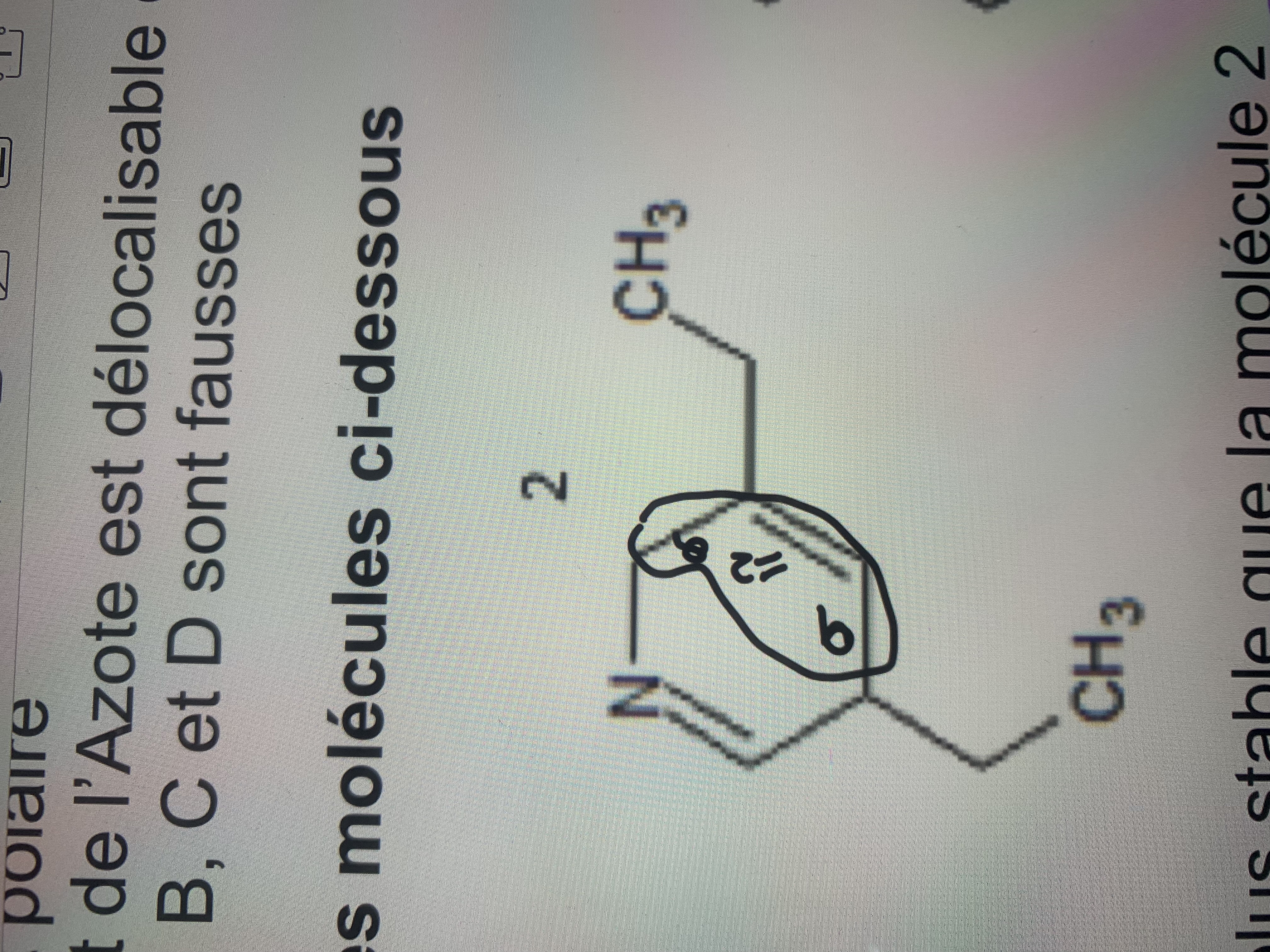

Toujours pour l’effet mésomère je ne comprends pas pourquoi cette molécule cyclique n’as pas de mésomérie alors que on voit que dans le cycle il y’a un sigma un pi et un sigma

En fait il faut que tu fasses attention car tu confonds les systèmes conjugués ! En effet un système conjugué c'est pi-sigma-pi et PAS sigma-pi-sigma ce n'est pas la même chose @@ ! Du coup si tu regardes tes deux molécules tu vois que tu retrouves cet enchainement sigma-pi-sigma donc PAS de système conjugué soit PAS de mésomérie.
Voilà j'espère que c'est plus clair maintenant ! :)

Ah okeeeee💡 jai compris merciiiii❤️
