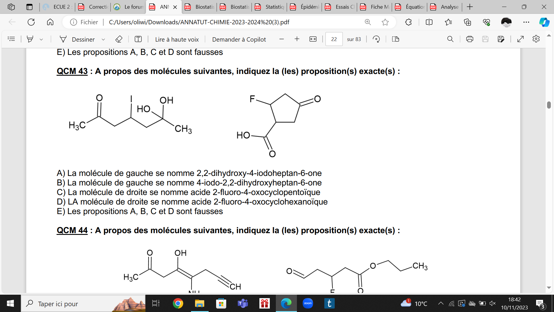

Coucou,
Dans la correction de la molécule de droite on ne prend pas en compte le carbone de la fonction carboxylique pour la nommer, mais il me semble qu'on le fait toujours lorsque la molécule est linéaire. Comment ça se passe si il y a un C en + entre le cycle et la fonction carboxylique ?
+ Il n'y a pas de règle de priorité entre le fluor et la cétone ?
Dans la correction on nous dit que c'est un acide 2-fluoro-4-oxocyclopentoïque
-> donc on ne va pas chercher à ce que la cétone ait un numéro plus petit que le fluor mais on veut que les 2 aient le plus petit num assemblé ?
Merci !

Est-ce que tu pourrais nous envoyer la photo du QCM s'il te plaît ?

Messagepar oj22 » 10 Nov 2023, 19:45
DSL c'était page 22

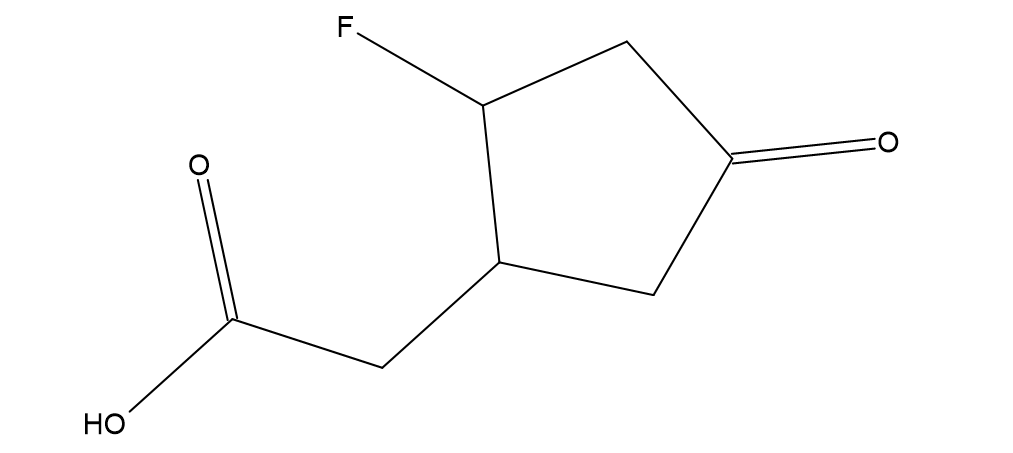

Alors, il faut que tu prennes ta chaine carbonée la plus longue, donc ici en l'occurence ton cycle (pentane), tu dois prendre en compte donc le carbone qui porte la fonction principale donc le COOH (comme t'as compris dans une chaine linéaire tu comptes le C du COOH)
Si tu avais un C entre ton C et le COOH, donc cette molécule:
c'est pas un truc que le prof pourrait faire tomber, parce que tu as des fonctions dans des fonctions c'est tout un bordel qu'on voit en L2 chimie mais pas ici t'en fais pas ça tombe pas

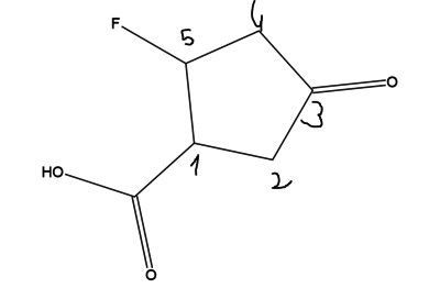

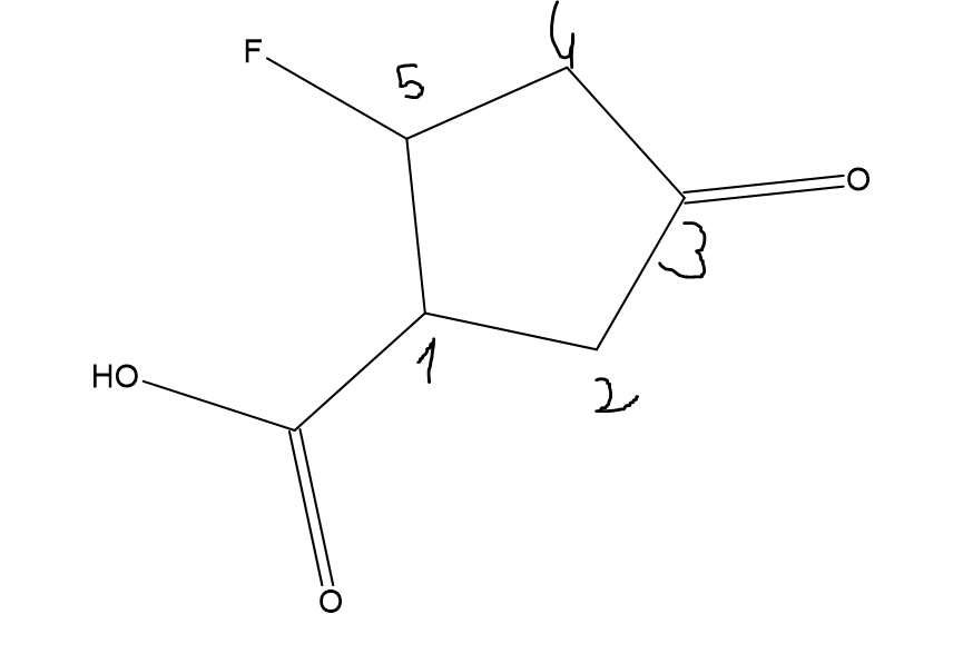

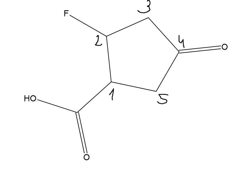

et pour ta dernière question, alors tu as 2 façons de numéroter ton cycle, celle ci :
ou celle ci :
Comment savoir laquelle choisir, tu additionnes simplement tes numérotations de fonctions/substituants, et tu choisis celui qui a le résultat le plus petit donc dans celui du haut tu as 1+2+4=7 et du dessous 1+3+5=9, tu choisis alors la numérotation du dessus, compris ?
Bonne soirée !
