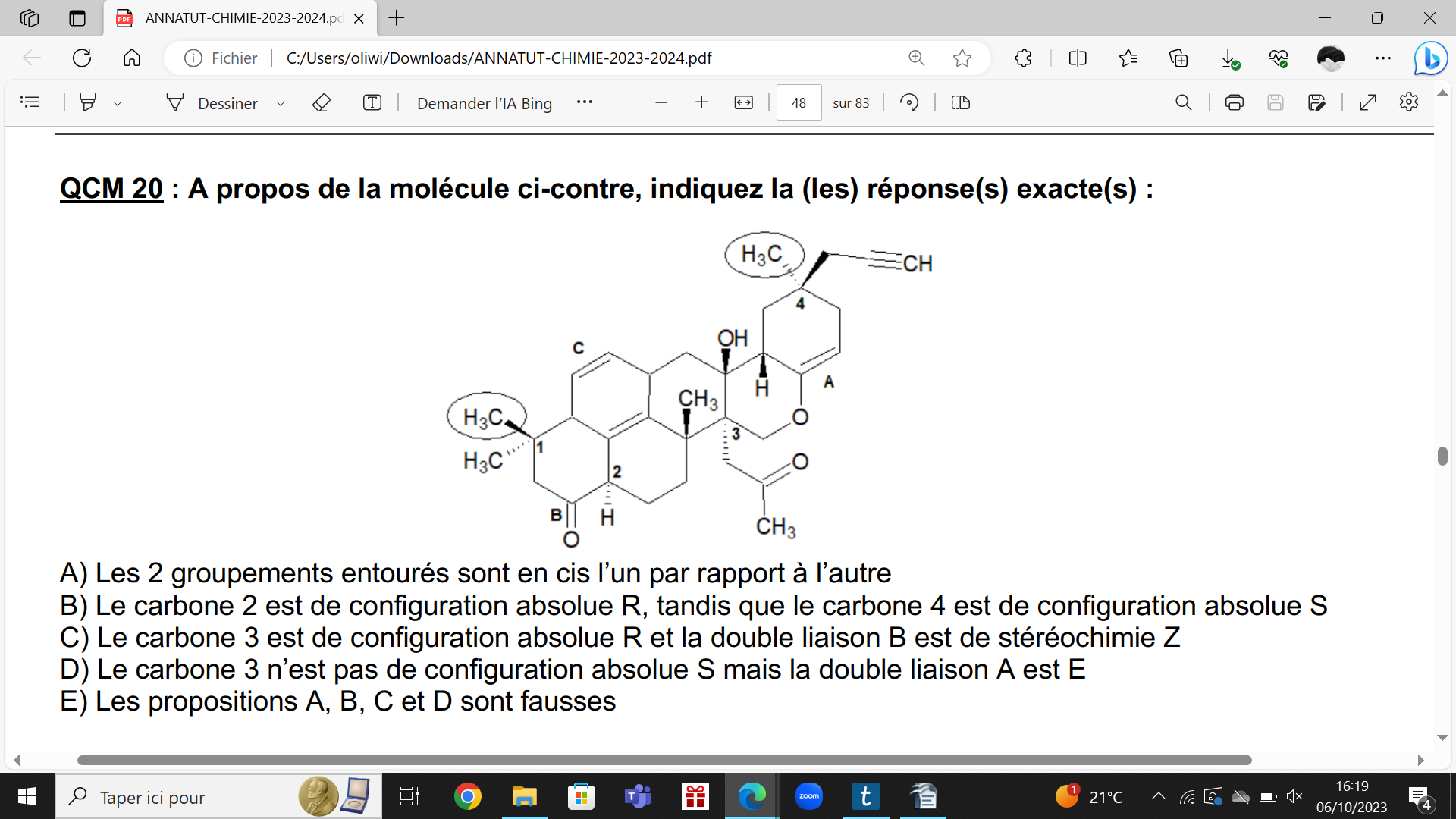

Coucou,
Est ce que ce serait possible de donner le détail pour trouver la configuration du C3 (car je trouve une config en S alors que dans la correction c'est R)
Merci bcp !

+1 pour l'item B, le C4 de configuration S stp chef :terror:

Pourrais tu nous expliquer aussi la R/S du carbone 4 ? J'ai l'impression qu'il n'est ni R ni S car les carbones sont toujours "égaux" lorsque l'on applique la méthode
Merci d'avance :terror:

Coucou, vous avez raison. Je pense qu’il y a un soucis de configuration car aux troisièmes rangs, ils ont l’air égaux. Je ne pense pas que le professeur va vous piéger sur des configurations de ce type car ça prendrait énormément de temps à réaliser la configuration et on peut se perdre facilement. Même moi je trouve que ce cas est compliqué et me émettre un certain doute donc je pense que vous devriez zappé cet item. Ça vous déstabilise plus qu’autre chose. Je vais voir avec le professeur ce qui pense de cet item pour pouvoir d’avantages vous soulagez. Bon courage et continuez ainsi vous êtes des boss de chimie ;)
