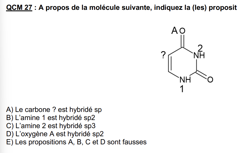

Re la team, c'est encore moi :neutre:
Je me demande ici pourquoi on considère par le carbone comme participant à la mésomérie. Ce qui ferait appliquer la règle de mésomérie où on enlève un autre p dans le calcul de notre hybridation sp.
Comme avec l'amine qui est en sp2 car pris dans une mésomérie (et pas sp3 comme en temps normal)
Si c'est possible d'avoir quelques explications 0_o
Merci encore.

Alors premièrement le carbone appartient bien au système mésomère pas de doute là-dessus ! Ensuite il faut que tu ais en tête que le carbone est différents des cas de l'azote et de l'oxygène qui eux ont un ou plusieurs DNL. Ici le carbone n' aucun DNL donc contrairement aux oxygène et azote il n'y a pas de cas particuliers donc malgré la mésomérie il est bien hybridé spé. De manière générale, si tu as un doute dans la mésomérie tu es très souvent hybridé sp2 + p pure !
Voilà j'espère que c'est plus clair mainntenant ! :)
