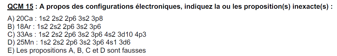

Messagepar Clémendocyte » 21 Oct 2023, 14:29
Bonjour,
concerant cet item, je comprends pourquoi il est compté faux cpdt comment savoir quand je dois privilégier Klechkoski ou bien remplir une couche + proche du noyau ?
Par exemple on a 4s2 puis 3d8 dans certains cas on va préferer remplir la couche 3d mais alors comment faire la distinction ?
j'avais un ex dans les nnatut mais je ne l'ai pas retrouvé dsl
MERCI D'AVANCE ! :question:

Messagepar Kilianémie » 30 Oct 2023, 12:54
Coucou, c’est une question de stabilité ;)
On a dit qu’on aimait pas les cases quantiques vides, si tu vois que tu as des cases quantiques vides dans la 3d on va préfère placer les électrons de la 4s au sein de la 3d afin d’obtenir une meilleure stabilité. J’espère que tu observes ce que je décris.
En règle générale on utilise la règle de Klechkoski mais il possible d’avoir des delocalisations d’électrons pour obtenir une plus grande stabilité, on peut le constater avec la valence.
Si besoin pour plus d’explications ou d’incompréhension, je suis là. Bon courage à toi et travaille bien :P
