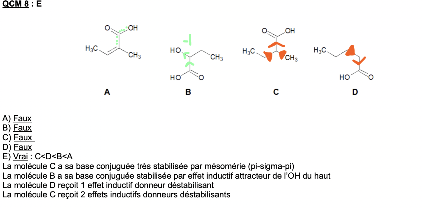

- comment sait on lorsque l'effet inductif est déstabilisant ou pas par exemple ici : La molécule B a sa base conjuguée stabilisée par effet inductif attracteur de l’OH du haut
et puis la c'est la galère

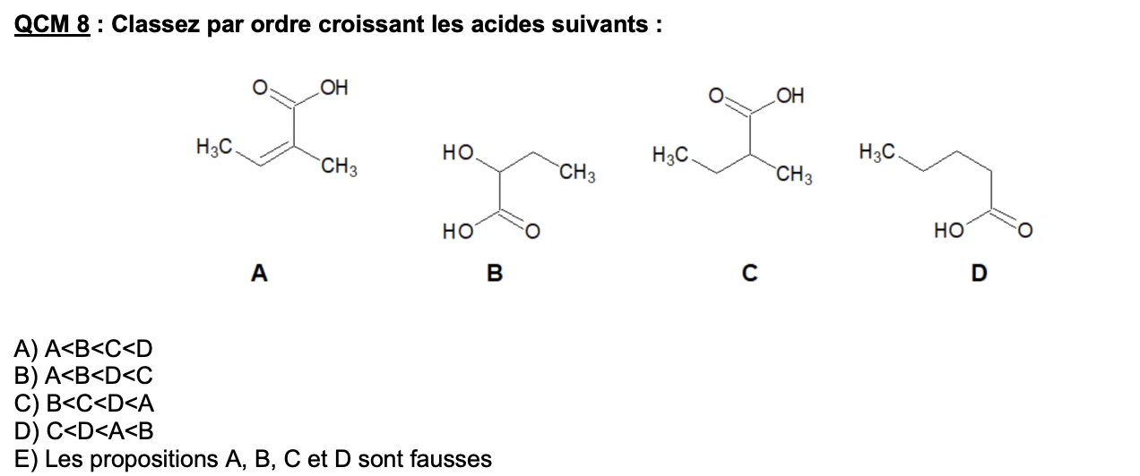

- sur ce qcm 8 p 69 des ANNATUTS je ne suis pas d'accord pour la description pi-sigma-pi je pense que c'est dnl-sigma-pi (dsl y'a des schémas mais j'arrive pas à les mettre 0_o )
QCM 8 : Classez par ordre croissant les acides suivants :
A) A<B<C<D
B) A<B<D<C
C) B<C<D<A
D) C<D<A<B
QCM 8 : E
A) Faux
B) Faux
C) Faux
D) Faux
E) Vrai : C<D<B<A
La molécule C a sa base conjuguée très stabilisée par mésomérie (pi-sigma-pi)
La molécule D reçoit 1 effet inductif donneur déstabilisant
La molécule C reçoit 2 effets inductifs donneurs déstabilisants

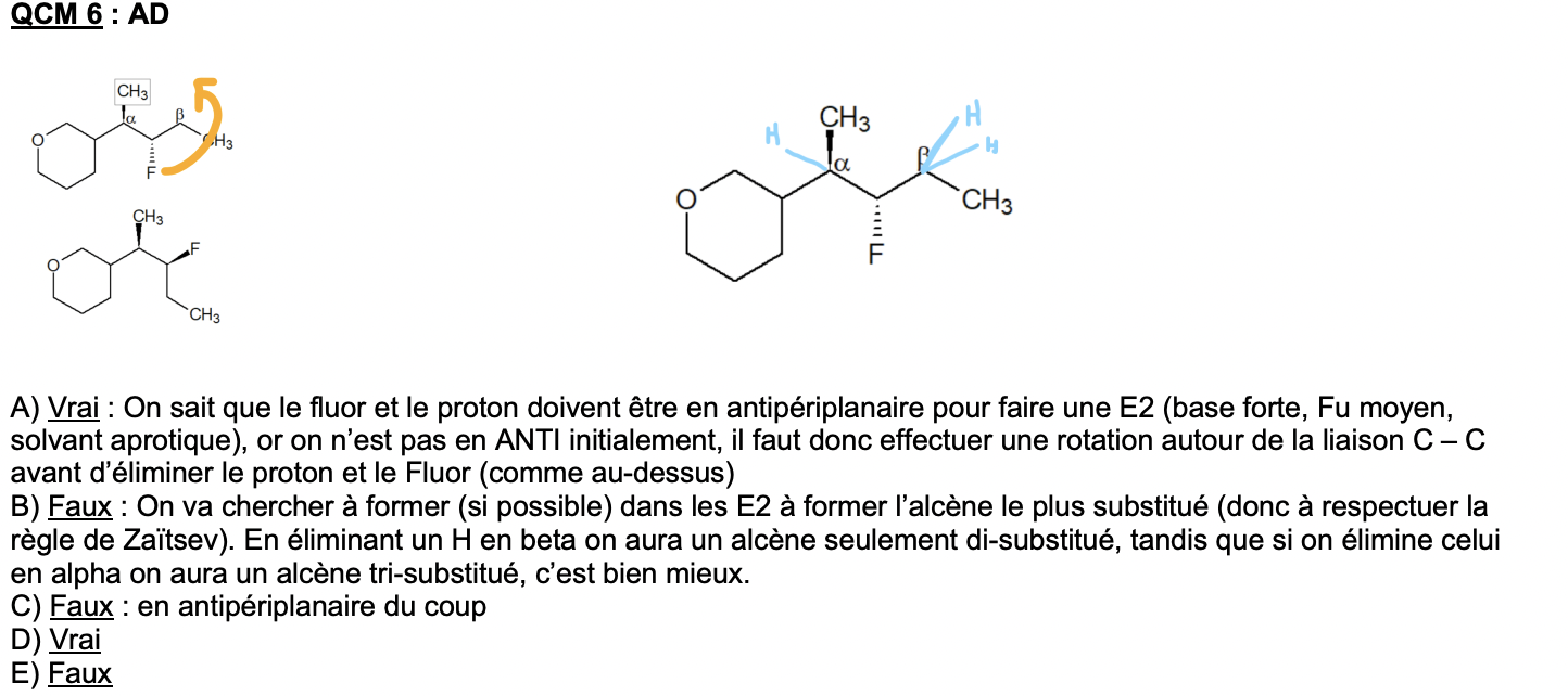

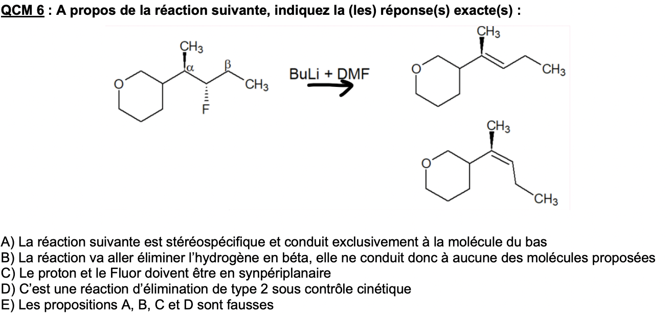

et pour celui j'ai pas compris pourquoi il fallait inverser le fluor :

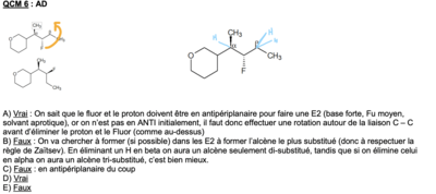

QCM 6 : AD PAGE 67
A) Vrai : On sait que le fluor et le proton doivent être en antipériplanaire pour faire une E2 (base forte, Fu moyen,
solvant aprotique), or on n’est pas en ANTI initialement, il faut donc effectuer une rotation autour de la liaison C – C
avant d’éliminer le proton et le Fluor (comme au-dessus)
B) Faux : On va chercher à former (si possible) dans les E2 à former l’alcène le plus substitué (donc à respectuer la
règle de Zaïtsev). En éliminant un H en beta on aura un alcène seulement di-substitué, tandis que si on élimine celui
en alpha on aura un alcène tri-substitué, c’est bien mieux.
C) Faux : en antipériplanaire du coup
D) Vrai
E) Faux

1° En soit l'effet inductif est TOUJOURS stabilisant. il faut juste que tu retiennes que c'est comme cela qu'on stabilise une bas mais dans un univers parallèle ça aurait pu être un autre phénomène qui permet la stabilisation des bases.
2° Oui tu as raison c'est pi-sigma-DNL mais ça ne change rien pour la stabilité de la molécule.
3° Pour le QCM 6 tu dois inverser la position du Fluor pour que les 2 H soit dans le même axe du plan afin de réaliser ton élimination.
