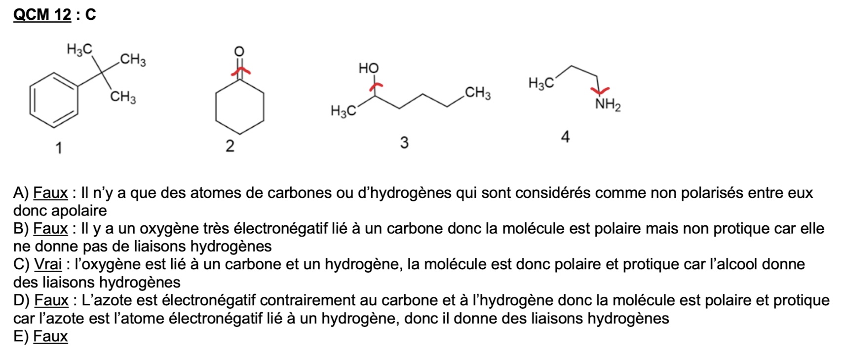

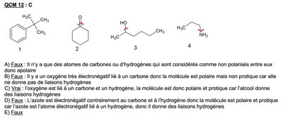

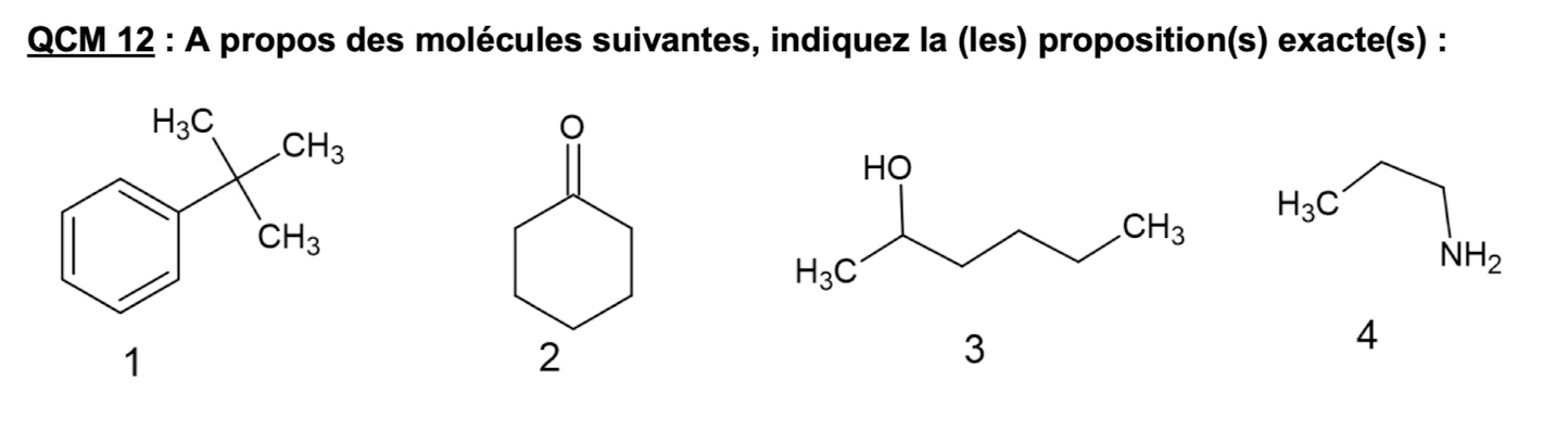

A) La molécule 1 serait un solvant polaire
B) La molécule 2 serait un solvant polaire protique
C) La molécule 3 serait un solvant polaire protique
D) La molécule 4 serait un solvant polaire aprotique
pourquoi la molécule 2 est considérée comme aprotique? est-ce que c'est parce que le O n'est relié à aucun hydrogène donc il ne peut pas en donner vu qu'il n'en a pas ?

Comme tu l'as dit un solvant polaire protique doit être capable de donner un H qui peut faire une liaison hydrogène. Ici comme ton O n'est lié à aucun H il ne pourra pas donner de liaison hydrogène c'est donc un solvant polaire protique.
J'espère que c'est plus clair pour toi maintenant ! : :D : :coeur:
