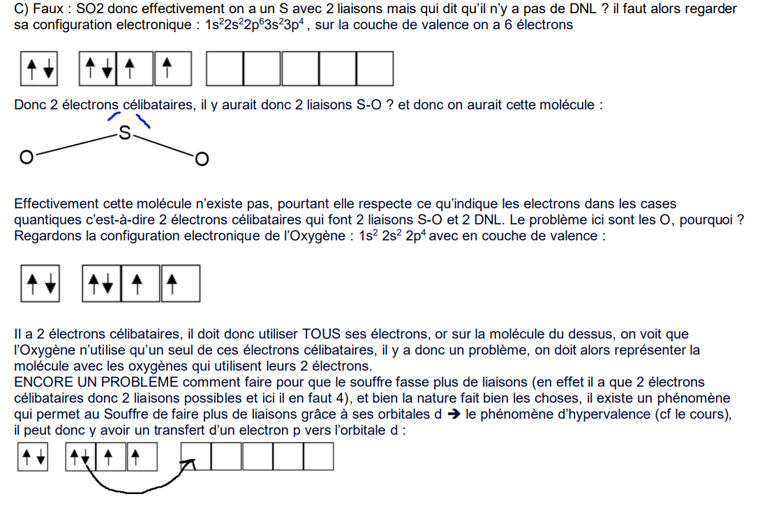

Tout d'abord merci pour les qcms :)
Pour la molécule SO2, l'item B indique que sa VSEPR est AX2E2. Dans la co il y a écrit AX2E.
Errata ?

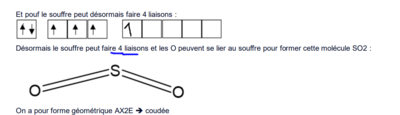

Hello !
Alors je t'ai déjà répondu sur discord rapidement mais je te laisse la correction ultra mega détaillé de mon dm qui explique normalement TOUT (bon de mon point de vue c'esr flou mais appuie sur la photo ça devrait plus etre flou) :
Dites moi si c'est plus clair, bon courage :coeur: :coeur:
