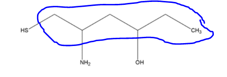

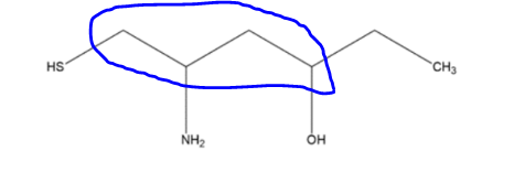

Coucou,
Je ne comprends pas trop comment a été nommé la molécule.. Il me semblait que l'on partait de la fonction principale donc la plus oxydée, ici l'alcool, et qu'on nommait carbone 1 celui lié a cet alcool. Mais alors, je ne vois pas comment on peut avoir une chaine aliphatique composée de 6 carbones....
Pouvez-vous m'aiguiller si j'ai mal compris ?

Alors tu as compris le principal mais c'est pas assez précis, je m'explique :
On veut en fait que la fonction principale ait la plus petite numérotation possible (donc si on peut la mettre en position en 1 on est très content), mais on cherche aussi "le squelette carboné le plus long qui comporte la fonction principale", donc dans ton idée si on dit que l'alcool est en numéro 1 alors on nous donnerait une chaine la plus longue de 4 carbones :
Bref ici on veut la plus longue chaine carbonée possible avec la fonction principale et la plus petite numérotation possible donc celle ci :
avec ici la plus petite numérotation de l'alcool donc en position 3.
C'est bien compris ? Hésite pas si tu as d'autres problèmes :coeur: :coeur:
