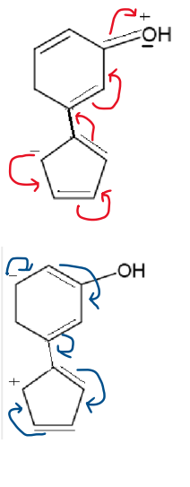

J'ai une question, pourquoi c'est pas un - sur l'oxygène puisqu'on lui rajoute un DNL et un - en bas à gauche si on rajoute la liaison on rajoute des électrons non?

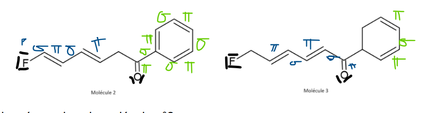

Et autre question : "Le cycle de la molécule 3 a un système conjugué qui le traverse complètement" (QCM9 D) du meme sujet); je comprends pas trop ce que veut dire cette phrase est j'aurais tendance à dire que c'est plutot le cycle de la molécule 2 qui a un système qui le "traverse complètement" après peut etre que c'est parce que je sais pas vraiment ce que ca veut dire un système qui traverse complètement du coup ?

Alors déjà je suppose que tu parles de cette molécule :
En fait comme tu un O lié à un hydrogène + une double liaison avec le C cela signifie que pour faire cette double liaison il a perdu un de ses DNL et donc il a une charge +. Avec l'effet mésomère il peut cependant retrouver cette double liaison qui redevient DNL et alors la charge + disparaît. C'est le même principe pour le carbone chargé.
Ensuite pour la deuxième molécule qui te pose problème :
On te parle bien de la molécule n°1 qui en effet n'a pas un système conjugué sur tout le cyle donc l'item est faux. Néanmoins tu as raison la seule molécule qui possède un système conjugué qui le "traverse complètement" est la molécule n°2. L'item resete cependant faux !
