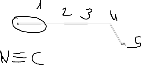

Tu as une molécule de 5 carbones :
5 carbones.PNG (6.19 Kio) Vu 233 fois
Ensuite tu as une seule fonction dans ta molécule, c'est un nitrile (donc forcément c'est ta fonction principale, tu places donc le nom en suffixe) :
En sachant qu'on veut avoir la plus petite numérotation pour la fonction principale donc tu le places en numérotation 1 (et pas 5 si tu commences à numéroter à partir du CH2)

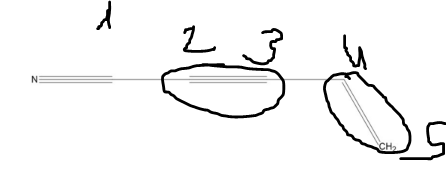

On regarde les insaturations, en effet tu as une double liaison et une triple liaison :
Une double liaison en position 4
Une triple liaison en position 2

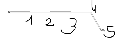

Donc tu as une chaine de 5 carbones (pent) avec une fonction principale nitrile puis 2 insaturations, ça donne pent*-1-nitrile, mtn comment on place les insaturations, le prof parle dans son cours d'une règle qui est qu'on doit d'abord placer la double liaison puis la triple quand on nomme une molécule, donc on a 4-en-2yn
Le nom de la molécule est donc pent-4-èn-2yne-1-nitrile, ici le 1 sert à rien les chimistes aiment bien ne pas mettre le 1 odnc quand il n'y a rien ça veut dire que c'est en position 1 donc : pent-4-èn-2-ynenitrile
Compris ?
