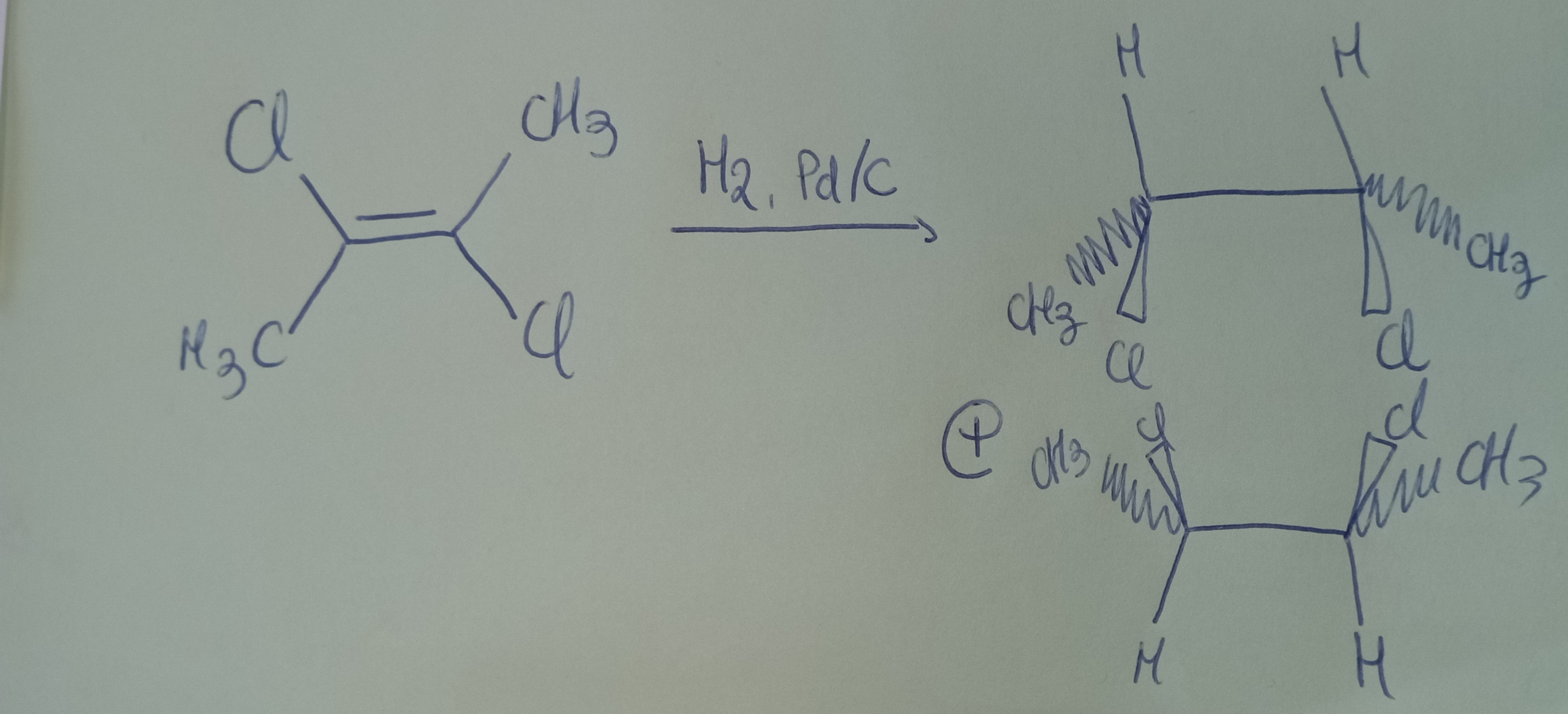

Messagepar Noëmicron » 05 Nov 2023, 14:33
Coucouu :coeur: ,
Petite problème avec la réponse Bdu QCM 11 pour moi elle est fausse.
La réaction est STÉRÉOSÉLECTIVE en Syn , en effet les deux H peuvent se mettre soient en haut soient en bas sans forcément de préférence ??
Mercii de m'éclairer @@ @@

Coucou !!
Alors mon qcm dit bien que la réaction est STEREOSPECIFIQUE, c'est du cours "Cette réaction est une cis-addition, parce que les hydrogènes s’additionnent du même côté, elle est stéréospécifique, et on aura systématiquement un mélange à 50-50 (les 2H s’ajoutent du même côté, soit au dessus du plan soit au dessous du plan)
Attention, elle est bien stéréospécifique même si on obtient 2 produits !!!"
Comprend bien que une réaction en SYN veut juste dire que ce qui s'ajoute (ici en l'occurence les H) se dirigent dans le même sens, les H sont soit dirigés vers le haut soit dirigé vers le bas.
Par exemple une réaction en TRANS (Addition de Br2 par exemple) c'est l'inverse, l'un des atomes ajoutés sera ajouté vers le haut et l'autre vers le bas"
Compris ?

Messagepar Noëmicron » 13 Nov 2023, 14:28
Coucouu :D
Alors j'ai bien refait le cours mais pour moi c'est sélective justement parce que ça peut s'ajouter des 2 côtés , je suis pas d'accord (oui je suis grave têtue @@ ). J'ai peut-être rien compris ? Mais je retiens STEREOSPECIFIQUE vu que c'est mot pour mot du cours du prof !
Merciii bidolii :angel:

Salut !!
Alors déjà tkt tu peux me poser toutes les questions que tu veux je suis là pour ça, je te conseille juste d'écouter le prof, c'est sa vérité qui prime même si je vois ce que tu veux dire.. (et oui c'est nul la p1)
Je préfère que t'apprennes sa version, s'il ne parle pas de stéréoselectivité c'est certainement pour une bonne raison @@ 0_o
Bonne soirée !
