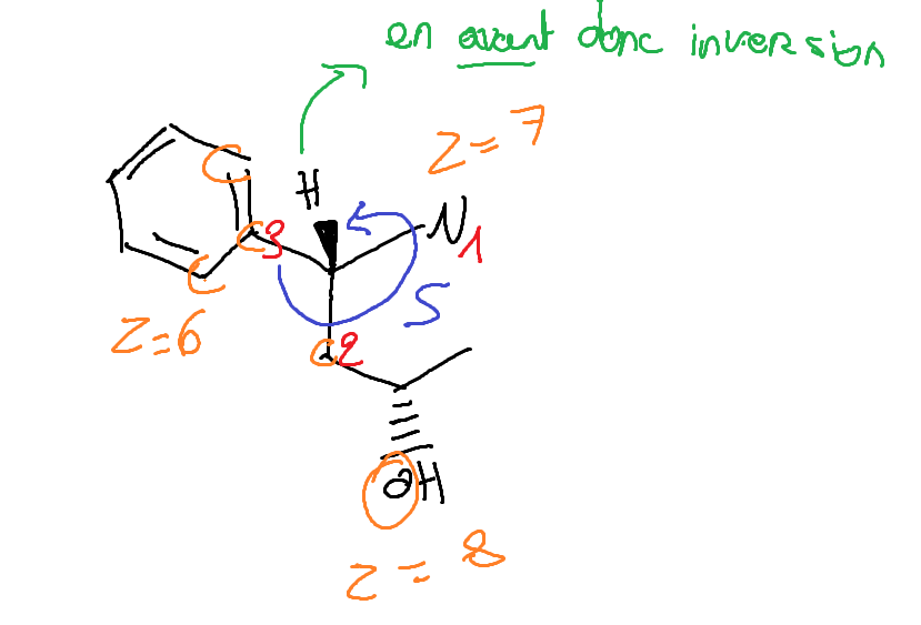

En lisant l'autre sujet sur l'item D j'ai compris pourquoi le carbone 1 était de configuration S. Mais je ne comprends toujours pas pourquoi le carbone 2 ne l'est pas également.
Si on regarde notre C2, il est lié à l'hydrogène qui est en avant du plan, donc on aura une inversion de configuration. Ensuite il est lié à un azote et deux autres carbones. L'azote est donc numéroté 1. Le carbone en bas est lié à un O et celui à gauche à d'autres carbones. Le Z du O est > au Z du C, donc le carbone en bas est numéroté 2. Celui restant est donc le 3. Ça donne alors une configuration R, mais puisque le H est en avant on inverse, on aurait donc une configuration absolue S.
Je ne sais pas si j'ai été très clair ahah, je mets un schéma en PJ pour comprendre ce que je raconte et comment j'ai personnellement compris l'agencement de ce carbone asymétrique (ne jugez pas mes talents de dessinateur svp).
Merci d'avance.

Coucou ;) si tu regardes bien le carbone asymétrique 2 est lié à gauche à un carbone et en bas aussi.
On va donc comparer au deuxième rang, le carbone à gauche est relié doublement à un carbone avec la double liaison et un autre carbone donc au total 3 carbones. Le carbone du bas et relié à un autre carbone et deux hydrogènes. Donc celui qui est lié à 3 carbones va être favorisé et donc être numéroté 2 et non 3 comme tu l’as fait. Oublie pas comme deuxième rang il y avait un carbone avant la fonction (-OH).
J’espère que c’est plus clair et bon courage je suis là ! Bravo déjà, tu essayes de comprendre, gros coeur sur toi <3

Messagepar AroNévrisme » 04 Sep 2023, 21:46
Merci de ta réponse :)
Donc lorsqu'on détermine au second rang, si on a toujours que des carbones mais qu'il y en a un nombre différent de chaque côté, avec ici le carbone de gauche qui en a 3 et celui d'en bas qui en a 1. On s'arrête à ce rang là et on ne va pas comparer plus loin ?
Et donc, dans ce cas, pour la détermination de la priorité, on se base sur celui qui à la plus de carbone à son second rang, c'est ça ?
Et s'il y avait eu le même nombre de carbone à gauche et en bas, serait-on aller plus loin pour la détermination ? En comparant alors le rang d'après.

Oui voilà tu compares au deuxième rang tout les atomes : tu vois au final Le carbone > L’hydrogène ;)
