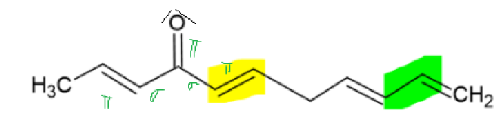

Messagepar camiliaben » 08 Sep 2023, 21:30
Coucou, ici à propos du O on dit qu'il a un effet mésomère attracteur, mais je ne comprends pas trop pourquoi puisqu'il ne participe pas une mésomérie? enfin peut-être que si mais il ne fait pas directement parti du système. Mercii

Bonjour ,
Pour cet item la première chose à faire et dessiner le système mésomère de la molécule :
Tu vois déjà que l'oxygène fait parti du système conjugué via la DL C==O. Ensuite il ne va pas pouvoir donner ses électrons de ses DNL car il ne sont pas délocalisés dans une orbitale p pure. Il va donc attirer à lui la DL C==O pour en faire un troisième DNL d'où l'effet mésomère attracteur.
Voilà j'espère que c'est plus clair si c'est le cas n'hésite pas à passer le sujet en résolu ! :)

Messagepar camiliaben » 11 Sep 2023, 19:10
Ok donc si je comprends bien, ses doublets non liants ne sont pas délocalisés et ne font pas partis d'une mésomérie, en revanche sa liaison avec le carbone l'est. Donc il est attracteur (dans une mésomérie) de ce fait, et non pas donneur sinon ça avait été les dnl dans la méso ce serait effet mésomère donneur de l'oxygène ?

Messagepar Glyco'lian » 14 Sep 2023, 14:13
Et bien c'est exactement ça bravo !! :coeur: :coeur:
