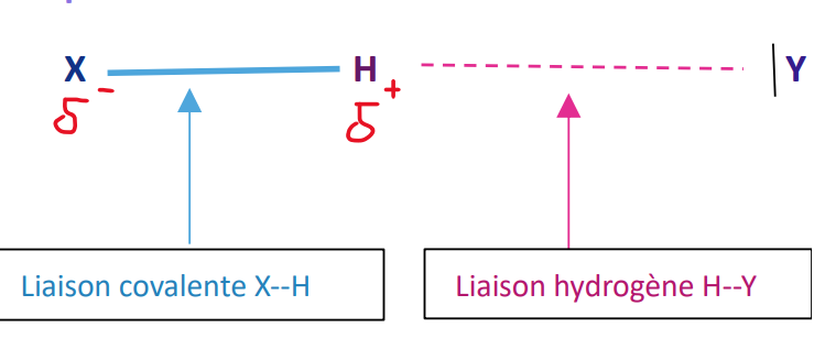

Alors pour rappel qu'est-ce qu'une liaison hydrogène ? C'est une liaison qui se produit uniquement lorsqu’un un hydrogène est lié un atome très électronégatif (F>O>N>Cl) et un atome Y possédant un doublet non liant.
Dans l'item je parle donc d'un H lié de manière covalente avec ton fluor qui serait en interaction avec un oxygène.
Ici tu as donc la liaison H--F qui respecte la première condition et ton atome Y (donneur de DNL) est ton oxygène ! La liaison hydrogène est donc possible ! Ce n'est pas parce que tu as deux atomes très électronégatifs que tu n e peux pas faire de liaison hydrogène (sinon on ne verrai jamais de l'eau liquide).
