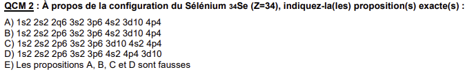

Concernant le QCM 2 du DM pré-EB 1, je ne comprends pas bien pourquoi l'item juste est le B et non pas le C. Serait-il possible d'avoir une petite explication là-dessus ?

Bonjour,
Fais bien attention car même si c'est le même nombre d'électrons il faut bien remplir la 4s en premier. Dans l'item C 4s est après 3d ce n'est pas possible il faut bien avoir 3p4s3d donc l'item B est juste. J'espère que c'est plus clair, si c'est le cas n'hésite pas à mettre le sujet en résolu ! :)

Je vois. Je savais qu'il fallait en effet remplir 4s avant 3d, mais je ne pensais pas que cela se reflétait dans l'écriture.
