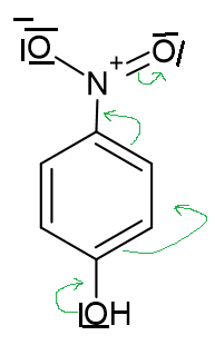

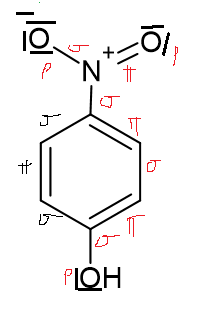

Pour ce QCM j'ai décidé de mettre le seul groupe ayant un effet mésomère attracteur: le groupe NO2-. Ce groupe ne va pas donner des électrons au contraire il va les attirer à lui. On commence tout d'abord par dessiner le système conjugué, on alors :
Tu vois donc qu'il y a un système conjugué qui part de OH pour aller jusqu'à NO2-. Comme NO2- a un effet M- il va attirer à lui les électrons du DNL de OH si on fait les flèches on a :

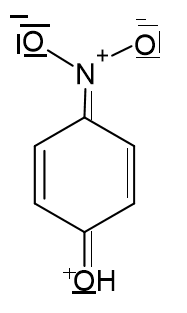

Suite à cela tu récris la molécule en déplaçant les DNL et les doubles liaisons :
mésomérie résultat.png (4.83 Kio) Vu 175 fois
Donc tu vois qu'avec ce résultat seule la proposition C est correcte. Ce qui t'a peut-être posé problème est le fait que j'ai beaucoup plus détaillé le déplacement des électrons que d'habitude (pour que vous ayez une autre vision). Si cela t'embêtes trop garde le mouvement d'électrons que je viens de faire. Voilà j'espère que c'est plus clair si c'est le cas n'hésite pas à passer le sujet en résolu sinon tu peux me poser d'autres questions. :)
