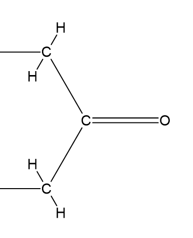

Alors ici pourquoi ce n'est pas une cétone, je rappelle qu'une cétone c'est bel et bien une liaison C=O, MAIS ton carbone est relié à 2 autres carbones de cette façon :

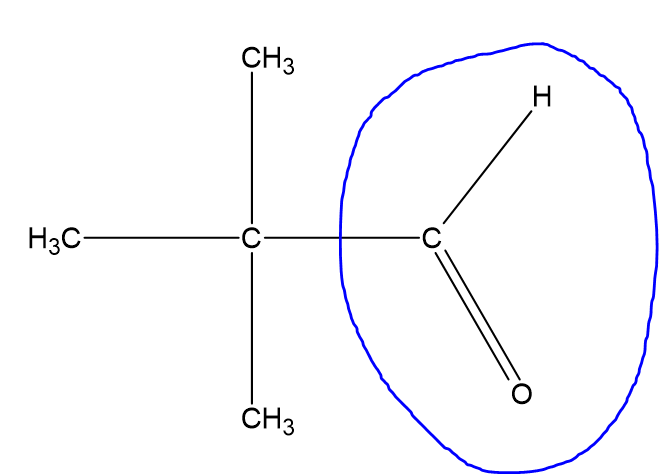

Alors que l'aldéhyde il y a aussi une liaison C=O, mais ton carbone doit obligatoire être relié à un Hydrogène, comme ça :

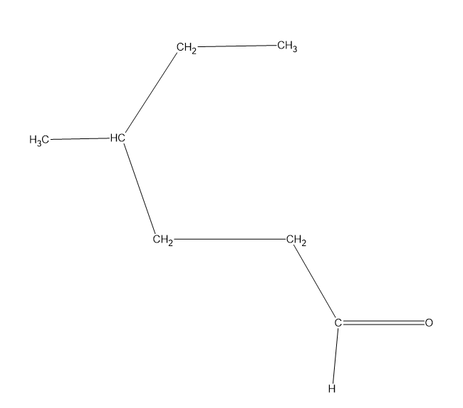

Maintenant revenons à la molécule du dm qui est celle-ci :
On remarque bien le C=O mais petite subtilité, tu vois que ton carbone du C=O n'est relié qu'à un seul autre carbone, on voit donc qu'il y a un problème, pourquoi ? Ton carbone a 4 electrons de valence (dernière couche electronique) capable de faire des liaisons, or ici il en utilise 2 dans la liaison C=O (1 electron celibataire=1 liaison possible) et 1 dans la liaison C-C donc logiquement il reste 1 electron non lié, ce qui est faux, cet électron est en fait utilisé dans une liaison C-H non montré en formule topologique, si on devait passer en formule semi-développée, on aurait cette molécule, on voit mieux le H de l'aldéhyde ducoup :
Pour faire simple, en formule topologique tu regardes tes liaisons autour du carbone, s'il y en a pas 4, c'est qu'il y a des hydrogènes, si t'as 3 liaisons à ton C il faut en déduire 1 seul hydrogène, si tu as 2 liaisons au C alors tu as 2 hydrogènes, il faut que ton carbone utilise bien ses 4 électrons autour de lui
