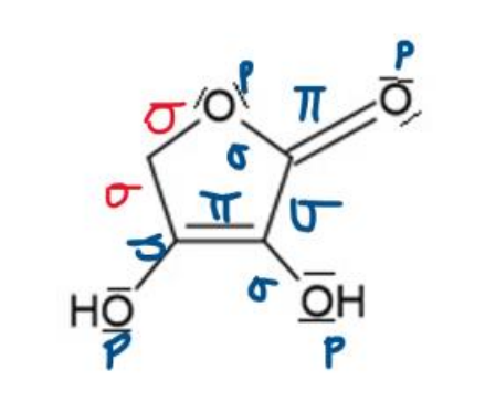

J'ai vu que tu avais pleins de questions pour ce QCM donc déjà désolé si ma correction n'était pas très clair @@ . On va reprendre les items A et C pas à pas car ils se complètent. Avant tout il faut que tu te rappelles que le système conjugués de la molécule c'est ça:

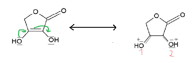

Pour cet item j'ai voulu que vous déplaciez les électrons entre les deux groupes hydroxyles (OH) :
Tu vois qu'il manque un DNL à l'oxygène n°1 il porte donc une charge + malgré le fait qu'il garde ces 8 e-. Pour l'oxygène de gauche si on compte ses électrons : 4e- proviennent de ses deux DNL. 2e- proviennent de sa liaisons avec l'hydrogène et enfin 4 qui proviennent de la nouvelle liaisons C==O. 4+4+2=10e- il ne respecte plus la règle de l'octet donc ce n'est PAS possible la forme mésomère est donc fausse.

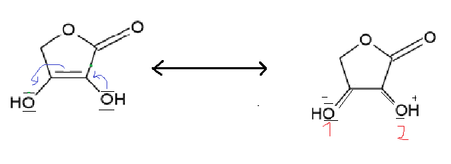

C'est la même forme mésomère que l'item A sauf qu'au lieu d'aller vers la droite je suis aller vers la gauche :
Cette fois-ci c'est donc l'oxygène 1 qui ne respecte pas la règle de l'octet.
Quand tu fais ce genre d'exercice n'oublie pas de bien représentez les DNL et les doubles liaisons avant et après déplacement pour voir si ça fonctionne. Pour savoir les charges + ou - si un atome donne un DNL pour en faire une double liaison l'atome a une charge +, s'il prend une double liaison pour en faire son DNL il porte une charge -.
