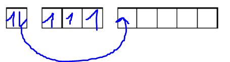

Par rapport à ce qcm, notamment l'item C :
QCM 5 : A propos des molécules de BCl3 et de PCl5, indiquez la (les) proposition(s) exacte(s) :
Données : B(Z=5) et P(Z=15)
A) Si on prend le B en atome central, la géométrie de la molécule est AX3E
B) La forme tridimensionnelle de la molécule BCl3 est trigonal plan
C) Le P a besoin du phénomène d’hypervalence pour créer 5 liaisons
D) Si on prend le P en atome central, la géométrie de la molécule est AX5
La correction est la suivante :
QCM 5 : BCD
A) Faux : AX3, il n’a que 3 électrons de valence il peut donc faire 3 liaisons, il n’a pas assez d’électron pour former un
DNL
B) Vrai
C) Vrai
D) Vrai
E) Faux
Je comprends pas pourquoi le P doit être en hypervalence, il a 5 électrons de valences déjà donc pourquoi se mettre en hypervalence pour former justement 5 liaisons ? :question:

Ensuite pourquoi le P a besoin du phénomène d'hypervalence pour former 5 liaisons, alors tu vas voir c'est tout bête, quand on te parle d'atomes avec au moins n=3, le réflexe à avoir c'est de regarder sa configuration electronique, pourquoi ?
Pour savoir combien il a d'électrons libres et combien il a de DNL,
ici le phosphore a un Z=15, donc il a 15 electrons, sa configuration electronique est : 1s2 , 2s2 2p6 , 3s2 3p3, si on représente la configuration de sa couche de valence avec les cases electroniques ça nous donne :
Ici pour te résumer, quand dans ta case electronique tu as une seule flèche, on dit que ton electron est célibataire, or il y a 3 flèches solo on est d'accord ? (tu les vois dans les orbitales p), et quand tu as 2 flèches dans la même case quantique, (comme dans l'orbitale s) cela forme un doublet non liant (DNL), donc sur sa couche de valence, le phosphore a 1 DNL et 3 electrons célibataires qui peuvent former une liaison chacun, donc 3 liaisons MAXIMUMS.
Problème ici, on te parle de PCl5, donc un P avec 5 liaisons, mais comme dit dans l'item il est possible de faire le phoénomène d'hypervalence pour avoir au final 5 liaisons comme ceci :
Cela nous donne un P avec 5 electrons célibataires et donc 5 liaisons possibles :
Voilà pourquoi l'item "Le P a besoin du phénomène d’hypervalence pour créer 5 liaisons" doit être compté juste, j'espère que c'est bien clair, hésite pas à demander sinon ! Bonne journée :coeur: :coeur:
