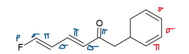

Dans la correction, les items BCD sont comptés justes mais j'avais cru comprendre dans le cours que pour appartenir à un système conjugué il fallait que les DL, les DNL et les lacunes électroniques soient séparés d'une liaison sigma donc j'avais direct éliminé les items ou la mésomérie de O était modifiée
Est-ce que tu pourrais me réexpliquer comment fonctionne la mésomérie stp ?

Première étape tu dois mettre en évidence tous les DNL, DL, case vacante et simples liaisons qui existe :
mésomérie BDC.png (10.4 Kio) Vu 153 fois
Tu vois alors qu'il y a DEUX systèmes conjugués, un dans le cycle et un dans la partie chaîne de la molécule. A partir ce ça j'ai fait en sorte de mettre soit juste la chaîne ou le cycle qui subit l'effet mésomère ou les deux d'un coup ! Attention il peut y avoir deux systèmes conjugués dans la molécule et donc deux effets mésomères différents.
