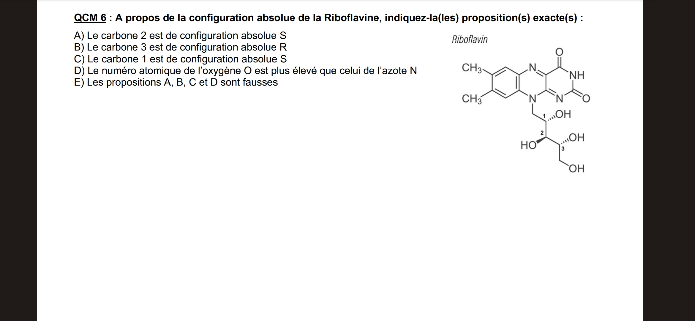

Messagepar audrey.boyer » 14 Sep 2023, 10:59
Bonjour !
J'avoue ne pas bien comprendre pourquoi l'item A de ce QCM est vrai.
Pour moi le carbone 2 n'est pas relié à 4 groupement différents, puisqu'il est relié à un groupement OH, un hydrogène mais surtout à deux carbone tout 2 relié à un groupement OH et un autre carbone. C'est deux là sont donc pareil non ? Si ils le sont il ne peut pas y avoir de configuration absolue ?
Dites moi si je fais fausse route. Merci beaucoup ! :cute:

Messagepar Kilianémie » 14 Sep 2023, 15:27
Coucou :) enfaite il faut pas s’arrêter à ça ou tu vois qu’ils sont tout deux reliés à un hydroxyle et un carbone. Tu vois que le groupement est différent, quand tu regardes la molécule. Je sais pas si tu vois ce que je veux dire mais vers le bas ou le haut c’est différent ;)
On va voir au rang d’après pour pouvoir comparer :D
Lorsque l’on dit groupement différent c’est ne pas avoir deux fois un -CH3 ou même deux hydrogènes ou même deux groupements ou le dernier rang c’est exactement pareil donc tu peux rien comparer tu vois.
Au moment où tu peux pas continuer la comparaison au rang d’après c’est que c’est pas possible ;)
J’espère avoir été clair :)

Messagepar audrey.boyer » 14 Sep 2023, 17:09
Oui, merci beaucoup !
