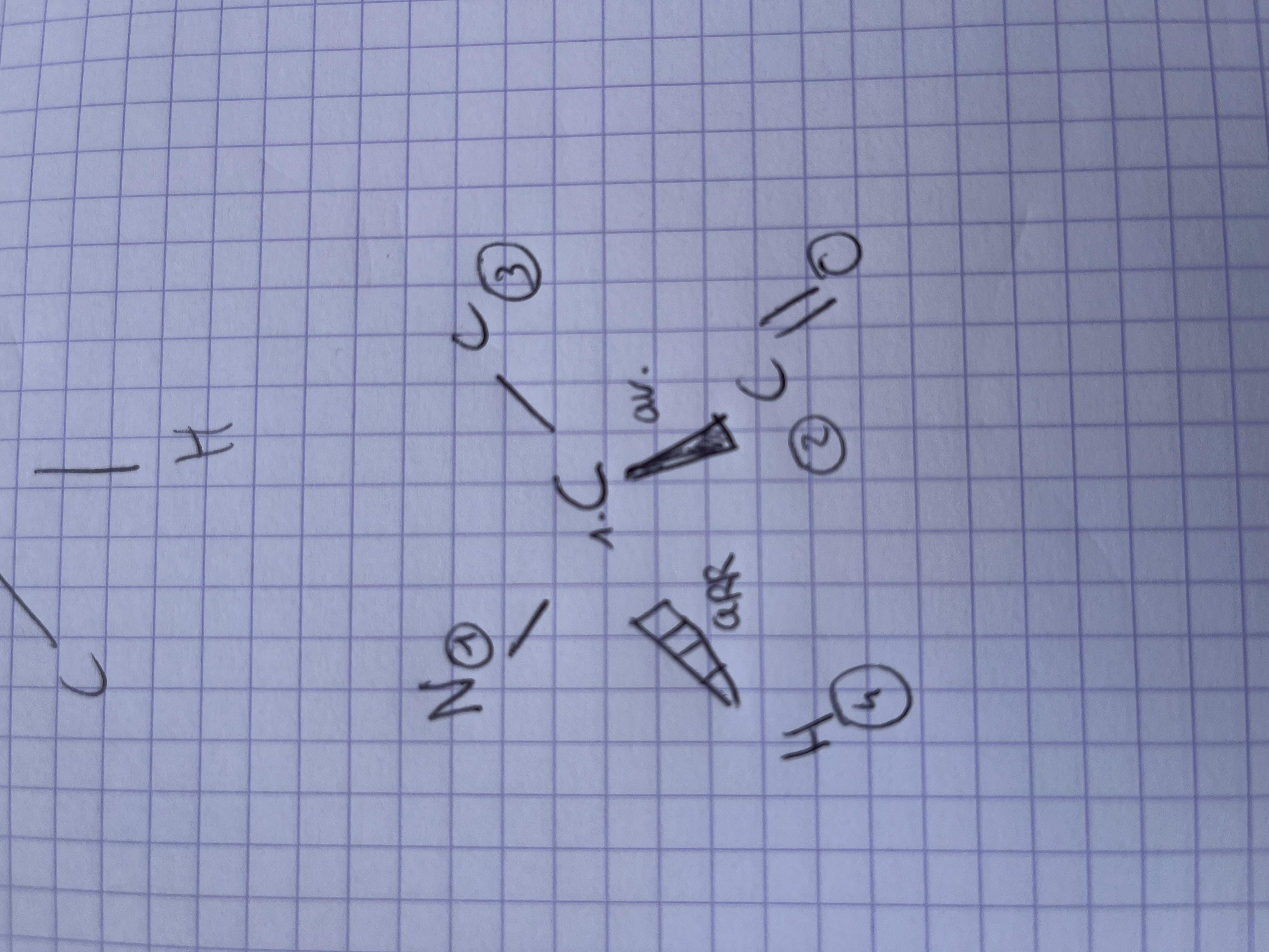

Je ne comprends pas pourquoi l’item B est juste :
Quand j’écris ma molécule je me retrouve avec ça :
Est ce que c’est juste ? Et ensuite même si 1 et 2 sont en diagonale comme le 3 est à droite je pars vers la droite et comme H est en arrière je ne change pas mon sens S ?

Coucou, c'est exactement ça !
En gros le dernier groupement (le H) sert juste à savoir si le sens sera correcte ou si il faudra effectuer une inversion de configuration.
Sinon tu lis ton sens avec les 3 autres atomes sans difficulter, tu vois que c'est l'inverse des aiguilles d'une montre donc S. J'espère que c'est bien compris :P :D
