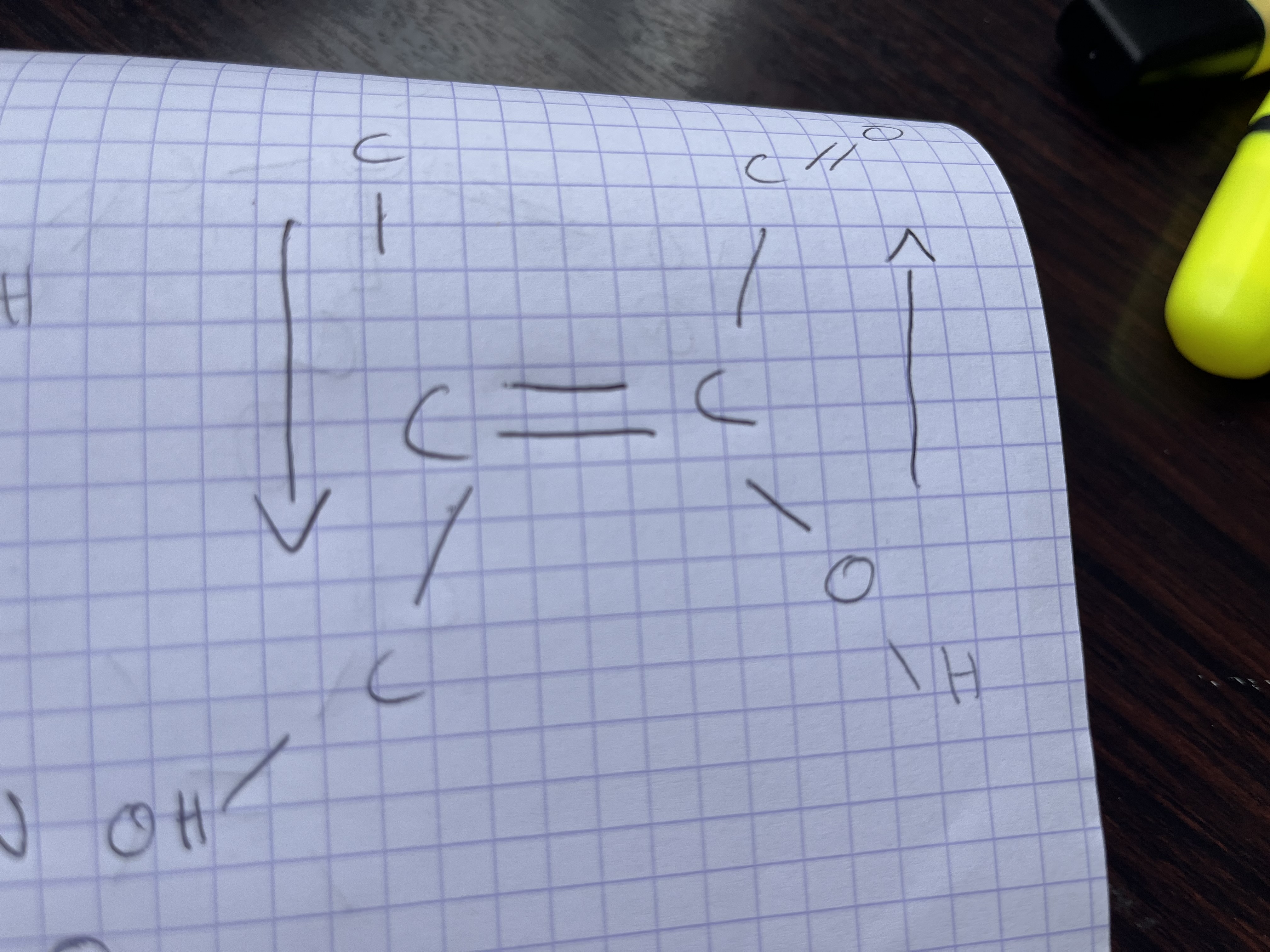

C'est encore moi pour le même DM car on m'avait dit de faire 1 post = 1 question :)
Pour la configuration Z ou E est ce que c'est comme ceci qu'il faut procéder ? On fait des flèches allant VERS le groupement le + fort et on compare les 2, si les flèches sont en sens inverse alors config E ?
Et on procède comme pour R/S avec les groupements au 1, 2è ou 3è rang ?
Merciii beaucoup, vous êtes des sauveurs!

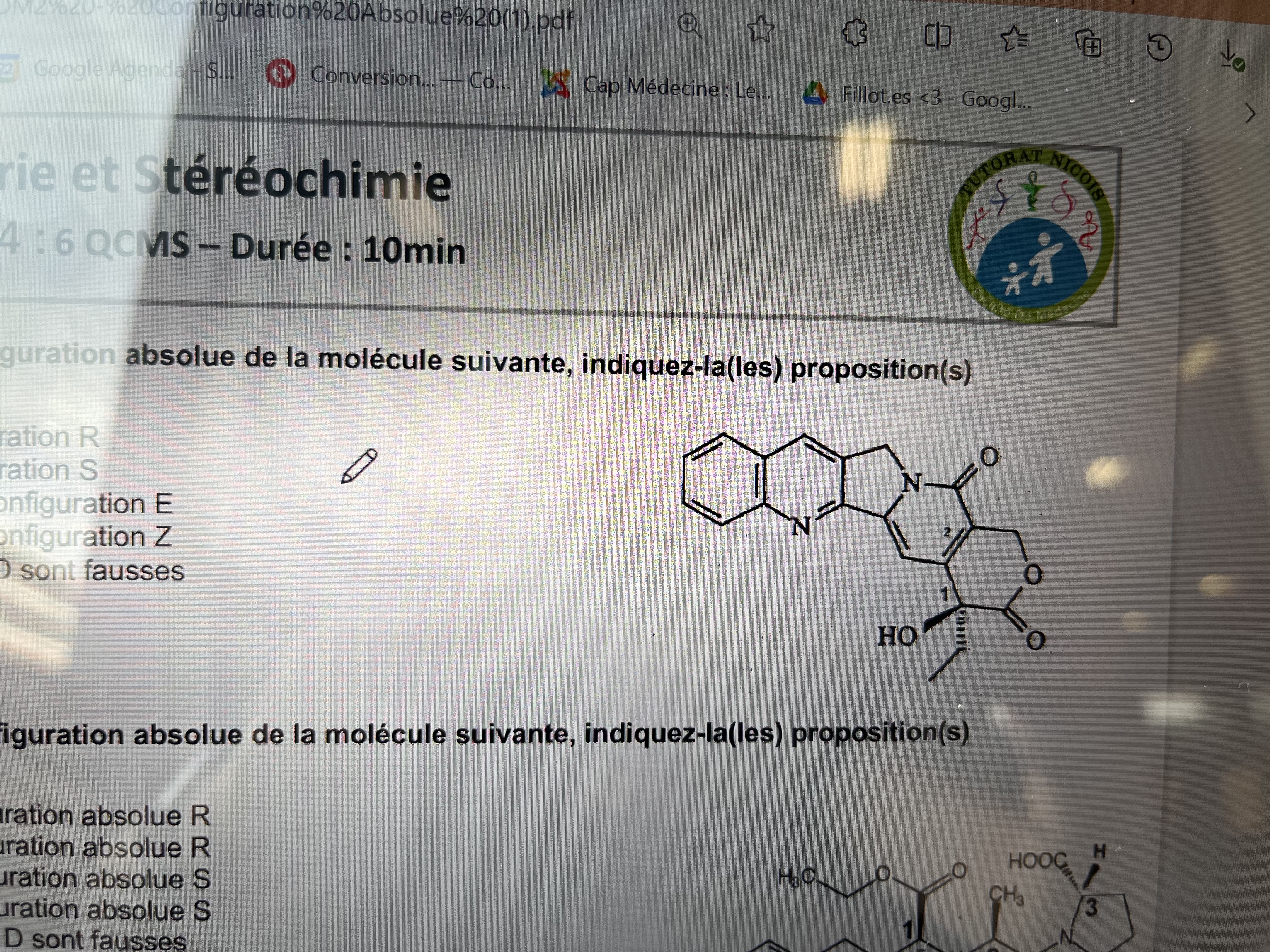

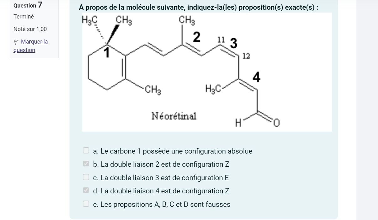

Messagepar Neuronaute » 24 Sep 2023, 18:56
Merciiii haha mais visiblement non car je me suis trompée au tut donc il y a quelque chose que je dois mal comprendre :
Dans ce cas, pourquoi pour cette molécule la double liaison 2 n'est pas Z (d'après la correction les groupements sont opposés) je ne comprends pas, j'obtiens cela :

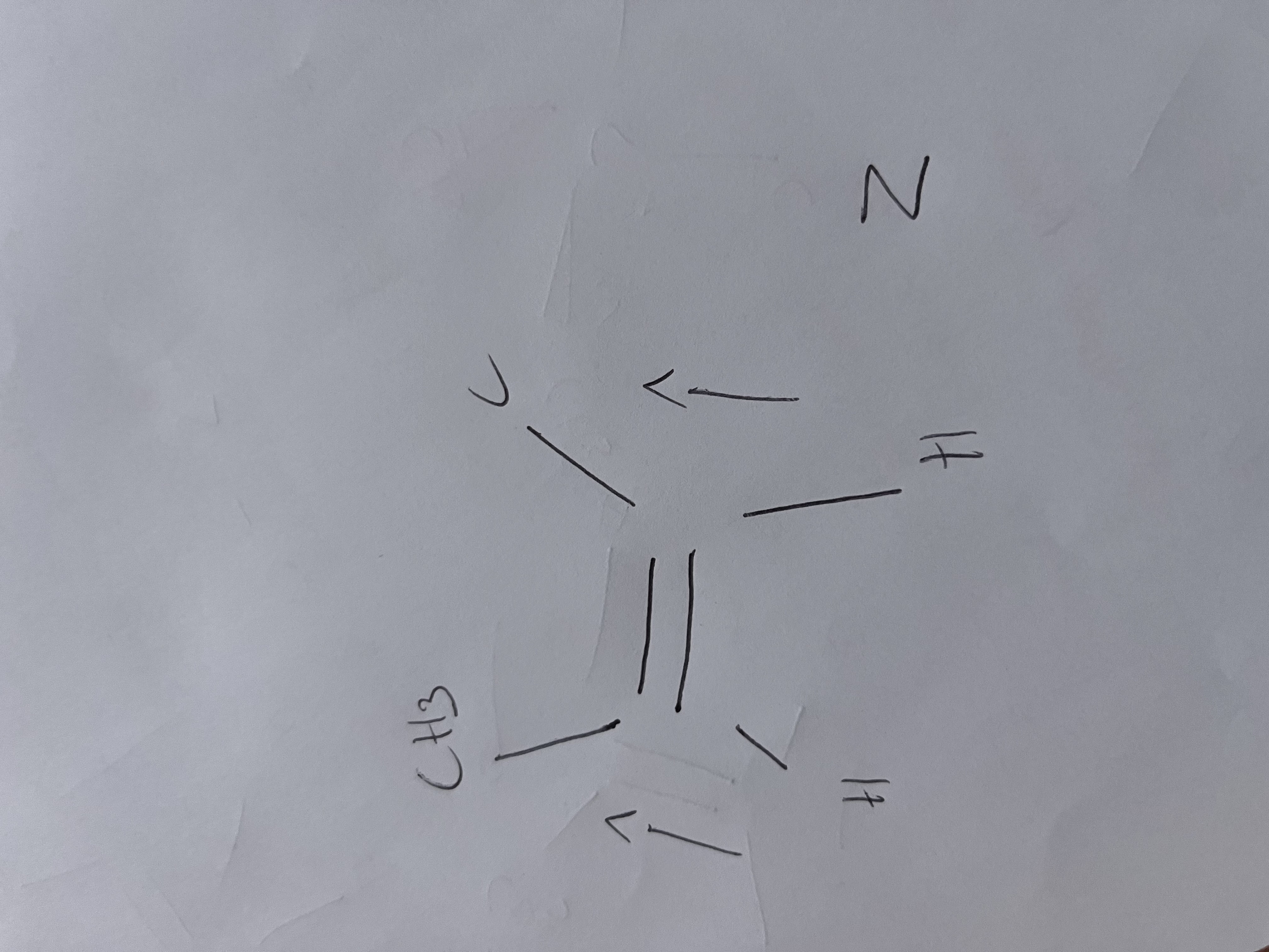

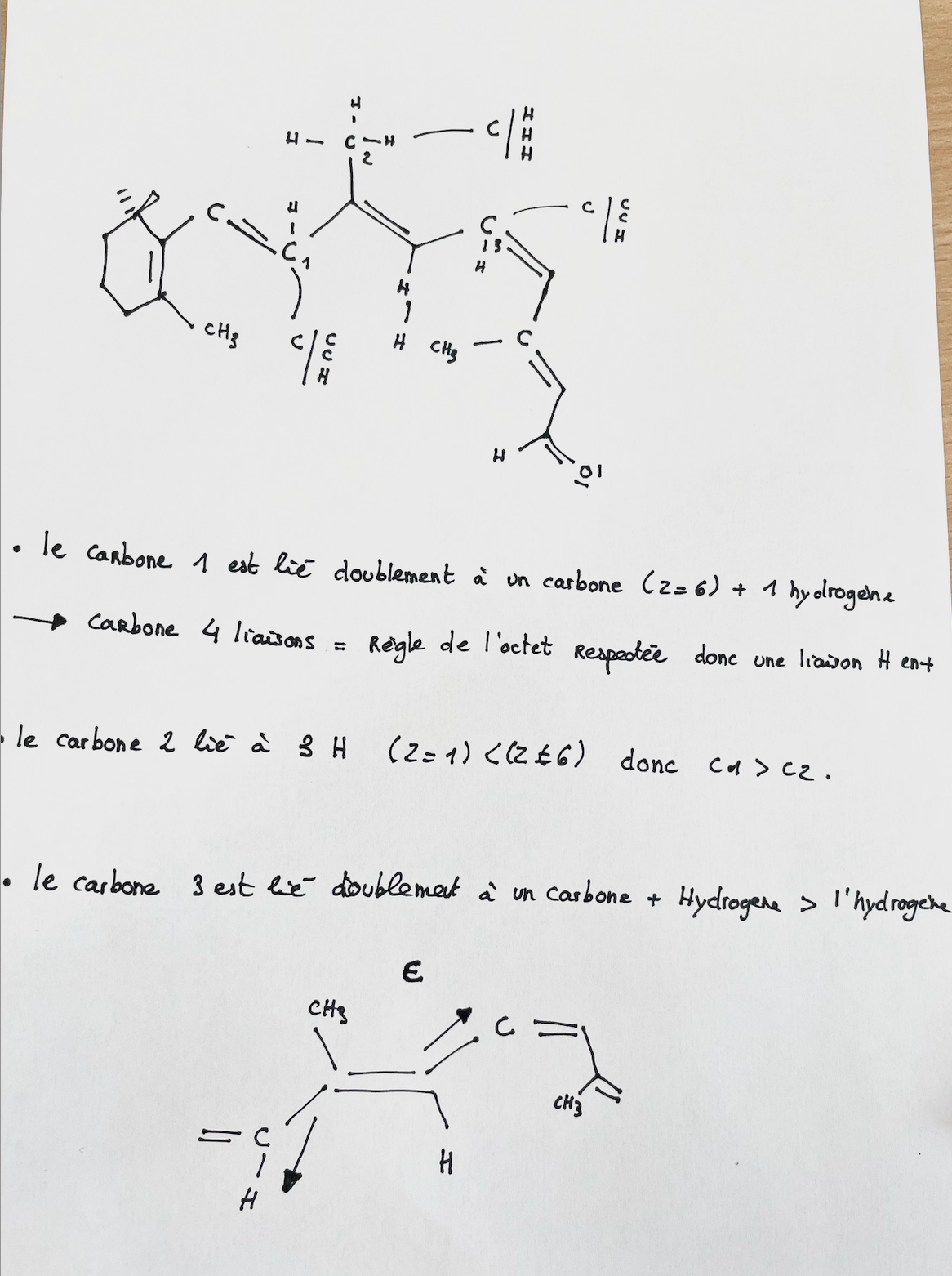

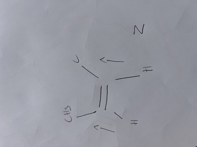

Messagepar Kilianémie » 29 Sep 2023, 09:02
Coucou tiens j'espère que c'est plus clair
