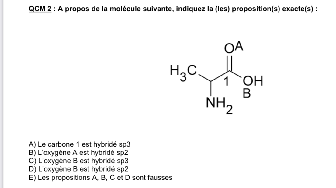

J’aimerais savoir pourquoi l’oxygène B dans litem C n’est pas hybride en sp3?
Il a deux doublets non liants ainsi que deux liaisons simples une avec C et une avec H
Donc en tout c’est 4 liaisons sp3 non?
Merci bcpppp :coeur:

Alors je me permets de répondre au lieu de mon co'tut car c'est dû à la mésomérie !
En effet ici ton oxygène appartient à un système conjugué or la règle c'est que tu rétrogrades dans ton hybridation. C'est-à-dire que de sp3 tu passes à sp2 + p pure un peu mesquin comme piège @@ @@ mais ça peut tomber donc ATTENTION ! :coeur:
Voilà j'espère que c'est plus clair maintenant ! :)

Est-ce que ce cas est la seule exception pour l’hybridation ?
Merci merci merciiiiii :coeur:

Non pas du tout !
A chaque fois que tu es dans un système conjugué et que tu as un atome possédant un DNL alors il est hybridé sp2 + p pure!
Désolé pour la réponse tardive j'espère que c'est plus clair ! : :) :
