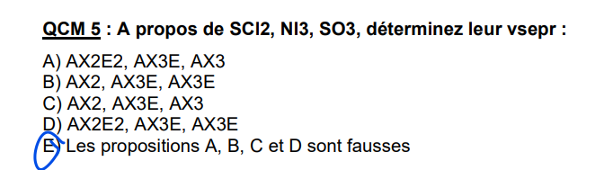

Hello!!
J'ai du mal à comprendre à chaque fois le raisonnement pour les VSEPR et certains halogènes ... :(
On est d'accord que l'Iode a 3 DNL de base (modèle de Lewis) du coup ici elle en a que un et je ne comprends pas pourquoi.. Est-ce que c'est parce que il y en a 2 qui se sont engagés dans la liaison avec le N ?
Merci!! :)
Neuronaute
Messages: 574
Inscription: 05 Sep 2021, 00:06
Re: DM PRE EB 3 qcm 5
Messagepar Maëvacuole » 03 Nov 2023, 21:47
Fais attention, l'iode n'est pas l'atome central il me semble, ce n'est donc pas ses DNL à lui qu'on regarde, mais ceux de l'azote N
Comme c'est exactement le même QCM qui me pose problème, je profite de pouvoir poser ma question ici, plutôt que de refaire un post (comme ça le tuteur nous répondra à tout deux)
Je ne comprends pas pourquoi SO3 a une VSEPR AX3 alors qu'il est impossible que le soufre (Z=16) fasse 3 liaisons. Il fait soit 2 liaisons avec 2 DNL (cas de la première molécule SCl2). Ou alors il fait 4 liaisons avec un DNL. Enfin ilme semble. Peut-être que c'est une errata, est-il possible d'avoir une explication :sidefrown:

Messagepar Neuronaute » 03 Nov 2023, 21:59
Ayyyyyyy exact!! Merci, économie d'énergie pour le tuteur pour ma question ;)
