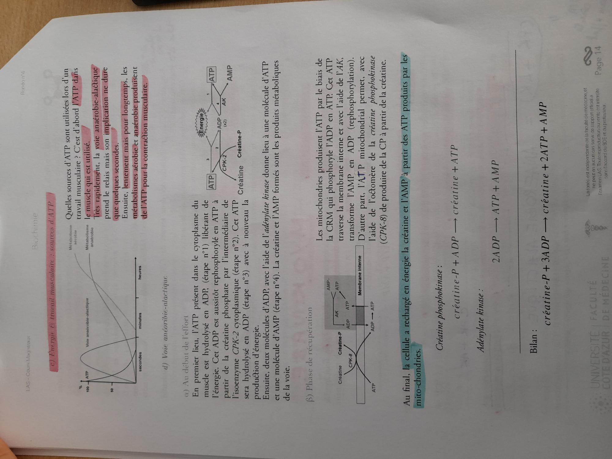

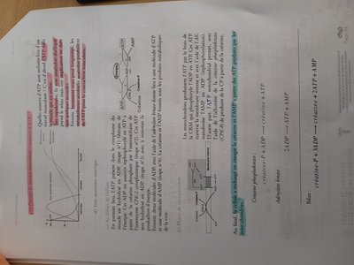

Bonjour,
il me semblait avoir compris que la mitochondrie ne pouvait fonctionner qu'avec de l'oxygène donc en situation d'aérobie mais dans ce cours sur l'ATP, dans la partie sur la voie anaérobie-alactique, phase de récupération, il y a la mitochondrie qui y participe donc je ne comprends pas trop.
Merci d'avance :)

En effet le cours porte à confusion et moi même j'avais eu du mal ce moment la...
Pourquoi on a de l'ATP qui provient de la mitochondrie alors qu'on est dans une voie anaérobie alactique ? :waving:
L'ATP a en fait été produit au préalable , c'est à dire quand on était a l'état aérobie .
En effet, la mitochondrie ne pourra jamais fonctionner sans dioxygène.
On recharge alors notre créatine phosphate grâce a CPK-8, notre ATP avait été produit préalablement , l'ADP produit sera lui ensuite rephosphorylé dès lors que nous serons dans une situation aérobie
N'hésite pas si la réponse n'est pas clair, c'est un peu difficile au début et la fiche (qui doit sortir demain) aura une petite explication par apport à cette partie la qui pose problème :soldier:
