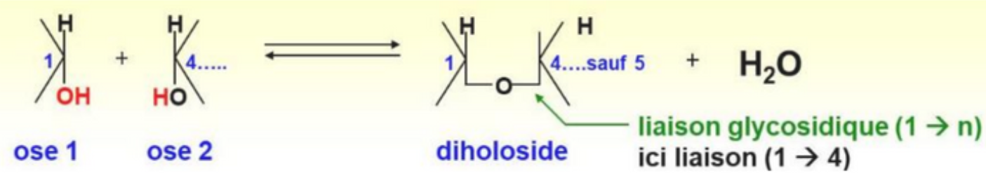

Messagepar Lola.verucchi » 13 Sep 2023, 09:38
Coucou !!! excuse moi de te déranger,
alors en fait j'ai un peu du mal à comprendre comment fonctionne les liaisons glycosidiques, j'ai essayé de relire plusieurs fois avant de poser la question mais c'est un peu confus dans ma tête... Si c'est possible de revenir un peu dessus :)) Je ne crois pas que la question ai déjà été posée...
Voilà tout, merci beaucoup par avance !!

Nos sucres (=monosaccharide) vont se lier ensemble pour former des plus grandes structures : les holosides. Pour se lier faut des liaisons jureee?, la liaison entre les monosaccharides s'appelle liaison Osidiques = glycosidiques.
Cette liaison est le résultat de la condensation d’une fonction hémiacétal du C anomérique d’un ose à 1 fonction hydroxyle d’un autre ose en libérant une molécule d’eau.
Go décortiquer la phrase :
- c'est une liaison qui se fait entre 2 OH de 2 ose
- il faut que l'OH d'un des 2 oses soit porté par le carbone anomérique de l'ose
- cette liaison libère une molécule d'eau H2O, donc on a OH et OH = 2 OH => on dégage 2 hydrogène et 1 oxygène (H20)(en rouge sur la photo), il nous reste 1 oxygène.
Donccc voila à quoi ressemble la liaison :
En gros, après la liaison, y a un oxygène qui est relié à 2 carbones qui viennent chacun de 2 oses différents et hop la on a un holoside (disaccharide si 2 oses se lient entre eux comme ci-dessus).
J'espère c'est plus clair, bon couragee <3

Messagepar Lola.verucchi » 15 Sep 2023, 18:58
ahhhhhhhhh merci beaucoup !! c'est en effet plus clair dans mon cerveau !! bonne soirée !! :lool:
