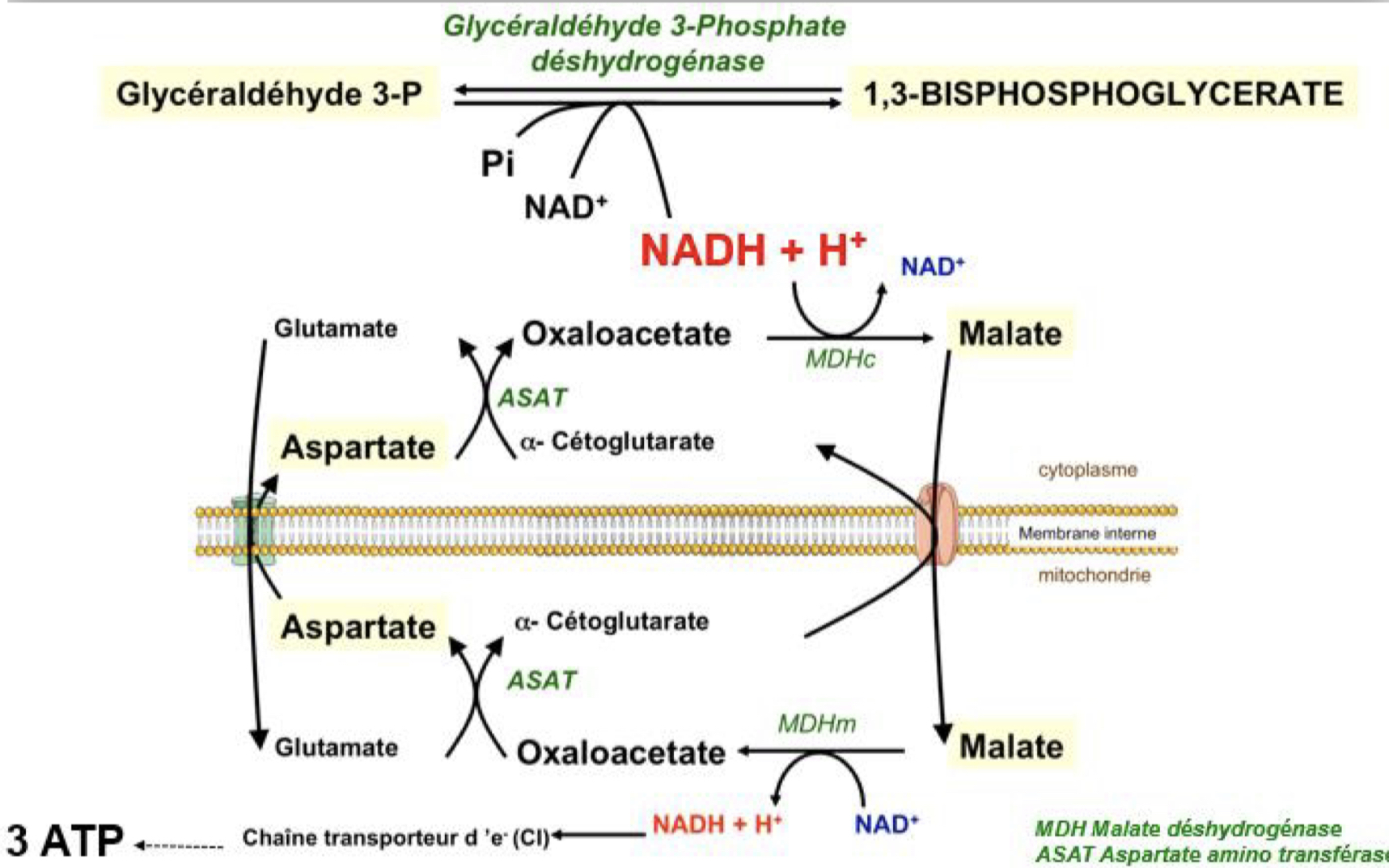

Contexte : je fais la NGG sur la roneo 2022, et je cite,
La membrane de la mitochondrie est imperméable à l'OAA
Ma question est la suivante : quelle foutue membrane de cette star qu'est la mitochondrie est impermeable à l'OAA s'iiiiil vous plait?
J'ai un semblant de réponse sur l'annatut 2021 qui compte VRAI le fait que ce soit l'interne, mais sur le schéma roneo que je te mets juste dessous, y'a tout qui indique que c'est l'externe
merci <3

Du coup dans ta question tu y réponds ! Mais je vais t'expliquer :
-> Ta mitochondrie a 2 membranes : la membrane externe et la membrane interne.
Dans le schéma que tu as mis on voit uniquement la membrane externe ! tu peux voir en tout petit en haut, on t'indique que le milieu à l'extérieur de la membrane (qui est dessiné ici) c'est le cytoplasme, nous sommes donc bien au niveau de la membrane externe sur le schéma.
-> Donc la membrane INTERNE de la mitochondrie est bien imperméable à l'OAA, celle-ci n'est juste pas visible dans le schéma que tu m'as envoyé :wink2:

Re: [NGG] membrane mitochondriale impermeable à l'OAA
Messagepar MinAss » 18 Aoû 2023, 18:54
Daaamn merci de répondre si vite hihi :glasses-cool:
je suis complétement d'acc avec ton explication, la MIM est connue pour etre la moins permeable (QFD la MEM laisse passer les molécules <5kDa donc logiquement l'OAA passe parfaitement, j'y ai réfléchis plus tard)
Bémol est que l'OAA a besoin d'etre transformée (ref schéma) en malate ou asp° pour passer, donc ça me parait pas trop cohérent : elle ne traverse pas tel quel la MEM...
Néanmoins je pense que ça vaut pas la peine de me prendre la tête là dessus, je retiens l'interne dcp!!

Messagepar Ramification » 18 Aoû 2023, 21:52
Re ! :D
J'avoue j'y ai jamais pensé en 2 ans de p1 haha et après réflexion je pense que j'avais tort (à moitié).
Voici le schéma que la prof présente dans le cours de la glycolyse avec la partie sur la navette Malate-aspartate :
On voit qu'ici elle précise que c'est la membrane INTERNE de la mitochondrie. Dans son cours sur la NGG (et même celui de la glycolyse) elle ne montre pas le passage de l'OAA par la membrane externe car comme tu l'as bien dit, elle est perméable et laisse passer l'OAA. Elle simplifie donc en montrant directement le passage dans le cytoplasme.
Je pense que les profs de métabo font tout pour que le cours soit le plus compréhensible et simple possible, je vous cite leurs réponses de l'année dernière sur ce sujet hehe :
"Pour les QCMs, on interrogera surtout sur les points clefs, on ne cherche pas les détails, parce que dans les cours on ne vous ment pas mais on ne dit pas tout car trop complexe."
J'espère que c'est plus clair désormais et merci à toi de m'avoir fait réfléchir ! Bon courage <3
