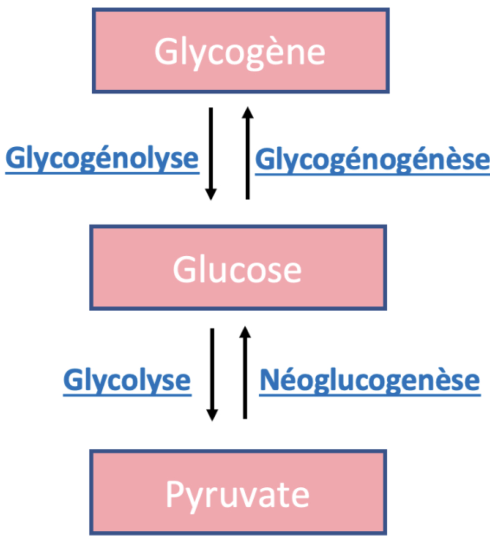

Alors des voies réciproques c'est des voies où le produit de l'une et le point de départ de l'autre. Je m'explique :
:arrow: Voie réciproque GL/NGG :
- dans la GL = glucose -> 2 pyruvate
- dans la NGG = 2 pyruvate -> glucose
:arrow: Voie réciproque GGG/GGL :
- dans GGG = glucose -> glycogène
- dans GGL = glycogène -> glucose

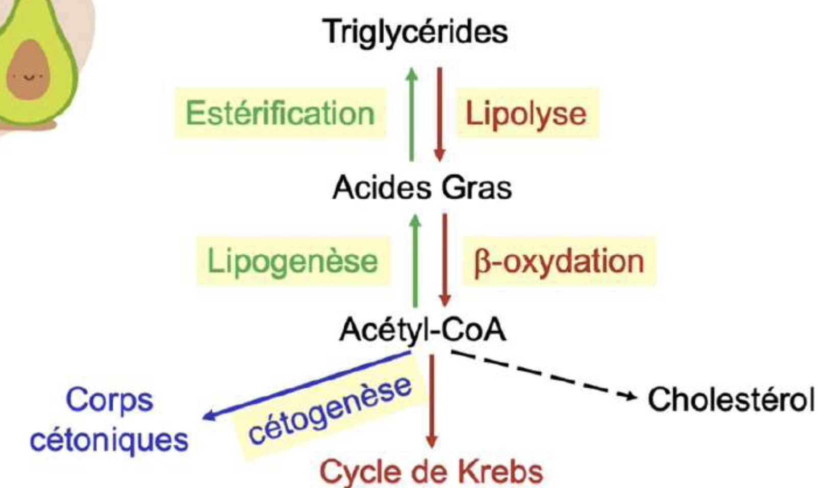

Dans ton exemple, lipolyse et B-oxydation sont PAS des voies réciproques => Lipogenèse et B-oxydation le sont :
-dans B-oxydation = AG -> Acétyl-CoA
-dans lipogenèse = Acétyl-CoA -> AG
:!: LIPOGENÈSE ET LIPOLYSE NE SONT PAS DES VOIES RÉCIPROQUES MALGRÉ LEUR NOM +++ :!:
:arrow: Voici des schémas pour t'aider à mieux comprendre, chaque voie en face de l'autre sont réciproques :
MB glucidique 🍭 :
MB lipidique 🍟 :
En gros c'est des voies inverses, j'espère c'est plus claire bon courageee <3
