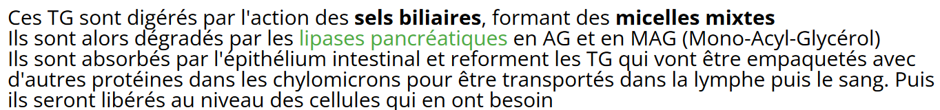

re,
c'est dans ton cours transport et stockage des lipides.
normalement les lipases pancréatiques sont prod par le pancréas mais alors elles passent la barrière des entérocytes ----> intestin pour pouvoir digérer les graisses ingérées ?

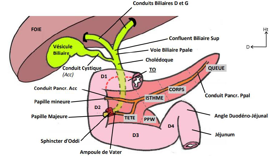

Messagepar Narinette » 29 Oct 2023, 12:59
Je te mets un schéma d'anatomie (au S2) qui te permettra je l'espère de mieux comprendre
Le pancréas est une glande endocrine (insuline, glucagon) et exocrine (enzymes digestives). Parmi ces enzymes digestives, on retrouve les lipases pancréatiques. Ces enzymes sont collectées dans différents tuyaux : le conduit pancréatique principal se divise en deux conduits qui vont s'aboucher au duodénum (là où se trouvent les lipides ingérés). (le duodénum est une partie de l'intestin)
C'est comme ça que les lipases passent du pancréas à l'intestin, par des "tuyaux", donc elles ne passent pas à l'intérieur des entérocytes, mais plutôt entre eux, dans un tuyau. Arrivées dans l'intestin, elles digèrent les graisses
J'espère que tu as mieux compris !
