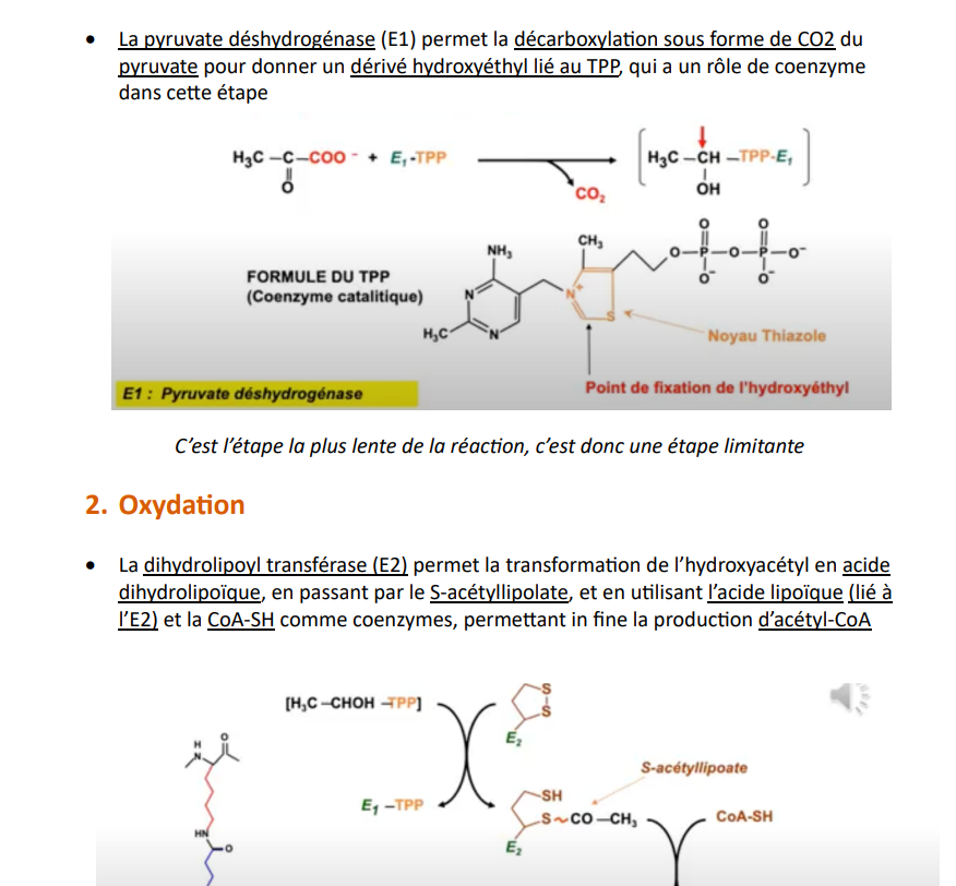

Messagepar Neuronaute » 23 Oct 2023, 10:49
Coucou!!
Du coup c'est quoi la nuance entre hydroxyéthyl et acétyl puisqu'ils se suivent dans les réactions mais on ne sait pas trop comment on est passé de l'un à l'autre .. ?
Merci!! :)
