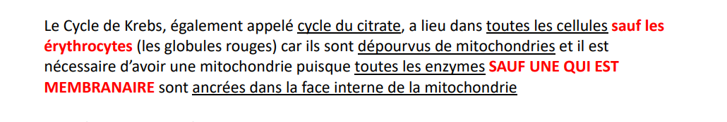

Messagepar Neuronaute » 25 Oct 2023, 08:16
Hello!
J'ai du mal à comprendre cette phrase, concernant le fait que la majorité des enzymes sont à la face interne de la mitochondrie (sauf une membranaire) puis à l'étape 6 on nous dit que la succinate déshydrogénase est la seule à être sur la membrane INTERNE..
Tu pourrais m'expliquer la distinction entre juste interne (la majorité des enzymes) & membrane interne (juste la succinate déshydrogénase) stp? :)
Merci!!

Messagepar Neuronaute » 05 Nov 2023, 08:22
Up

Messagepar Ellythium » 06 Nov 2023, 11:03
Désolé pour le retard je n'avais pas vu les posts !
Ma fiche manque d'explications à ce sujet en effet et je pense que j'ai mal expliqué donc :
La plupart des enzymes sont situés dans la Matrice mitochondriale
Celle qui n'est pas dans la matrice est située à la face interne de la Membrane interne Mitochondriale (elle y est fixée)
Je vais faire la modification sur le centre de téléchargement pour que ça soit bien comme il faut
