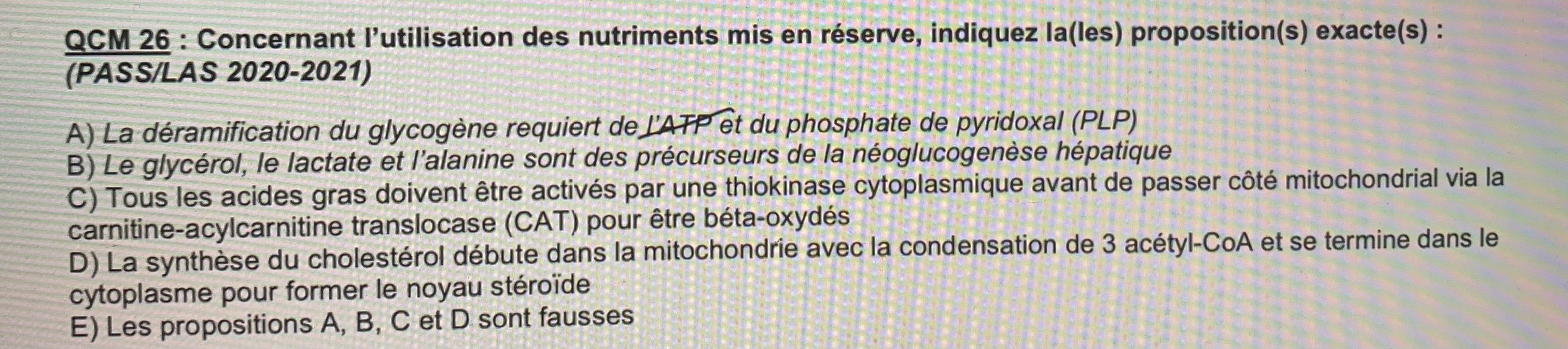

Bonjour pour litem C je ne suis pas d’accord sur le fait que tous les acides gras sont activé par une thiokinase cytoplasmique parce qu’il y’a les AG courts qui sont activé directement dans la mitochondrie
Et litem D aussi on a la condensation de 2 acetyl coA normalement pas trois?
mimitol
Messages: 204
Inscription: 05 Oct 2022, 14:46
Re: Qcm Annale 2020/21 qcm 26 du dm annales
Messagepar Narinette » 10 Nov 2023, 23:35
Re !
Alors effectivement il y a une erreur dans la correction officieuse des tuteurs précédents. Cet item est bien faux, mais la correction est plutôt : les AG courts sont activés par une thiokinase mitochondriale. Je vais signaler cette erreur merci !

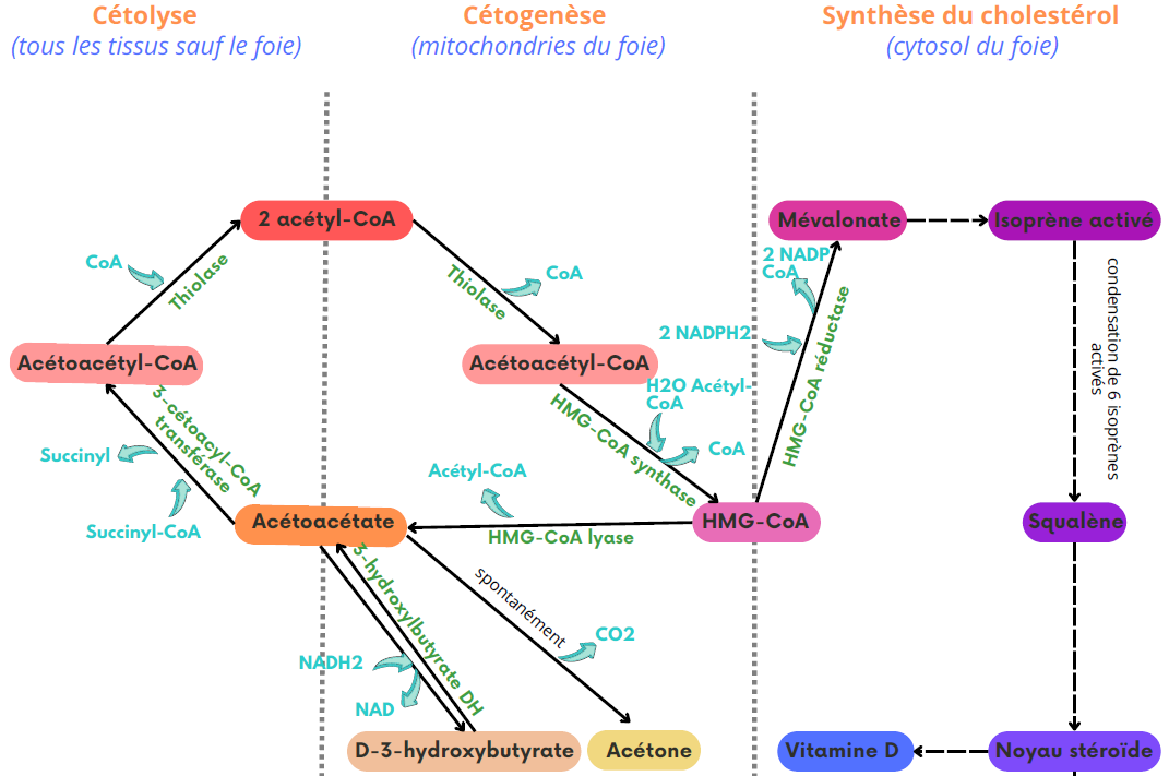

Pour ta deuxième question, c'est bien la condensation de 3 acétyl-CoA. Je pense que tu n'as pas vu l'acétyl-CoA qui est ajouté aux 2 premiers acétyl-CoA condensés en acétoacétyl-CoA, pour former de l'HMG-CoA
Je te remets le schéma de ma fiche
Dis moi si ça répond ou pas à ta question ! :wink2:
