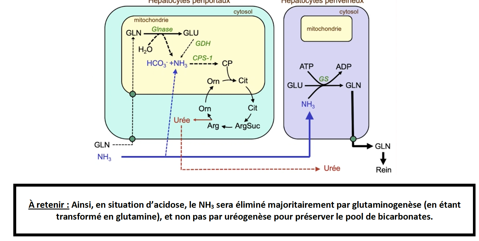

À propos de cet item :
En situation d'acidose, les hépatocytes périportaux stoppent l'uréogenèse et les hépatocytes périveineux prennent le relais avec la glutaminogénèse pour éliminer le NH3.
---> VRAI
Alors, je suis ok sur presque toute la phrase, sauf la fin. Le "éliminer le NH3" me pose souci. Pour moi, la glutaminogénèse est une voie alcanisante (donc utile en cas d'acidose) car elle permet l'accumulation de NH3 justement, pas son élimination.
Ce serait possible d'avoir ton avis là-dessus et une petite explication ?

Les NH3 sont bien éliminés par la glutamingenèse, le but c'est d'éliminer les protons via le NH3, ces protons sont toujours la vu qu''ils sont dans NH3 donc on va devoir éliminer tout cela
