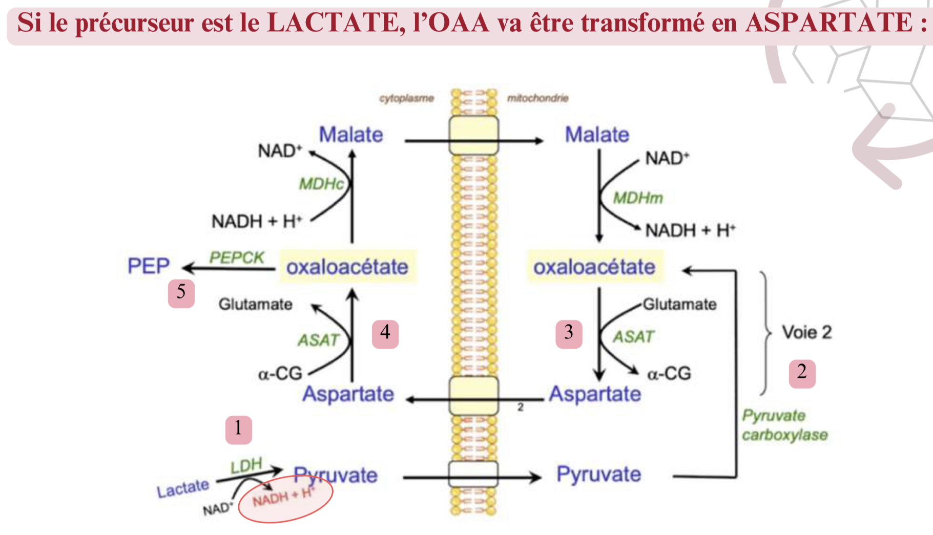

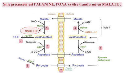

Je crois qu'il y a une errata sur la co de l'item suivant : "Dans la néoglucogenèse, que le précurseur du pyruvate soit l’alanine ou le lactate il y aura toujours production cytosolique d’un NADH+H+", compté vrai
Il me semble que seul le passage du malate à l'OAA réduit un NAD+ en NADH+H+, le précurseur étant l'alanine ?

Je viens de relire le cours, est ce que c'est parce que la réaction d'oxydation du lactate en pyruvate par la LDH réduit le NAD+ en NADH+H+ ?

Il y a bien production de NADH+H+ du coté cytosolique dans les 2 cas :
- si le précurseur est l'alanine = NADH+H+ produit lorsque le malate devient du OAA
- si le précurseur est le lactate = NADH+H+ produit lorsqu'on a oxydation du lactate en pyruvate
