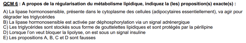

Dans l'item A, on dit que la lipase hormonosensible agit pour dégrader les TG. Mais elle ne s'occupe pas plutôt des DAG ?
Il me semblait que c'était l'adipose triglycéride lipase pour dégrader les TG lors de la lipolyse.
Possible d'avoir un petit éclaircissement ?
Merci d'avance :handshake:

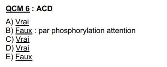

Tu as totalement raison :wink2: Si on prend mot à mot ce que dit le cours, la LHS dégrade les DAG. Après je me mets dans la tête du tuteur de l'année dernière, et il voulait sûrement dire que la LHS participe à la dégradation des TG
Mais cet item est un peu ambigu je te l'accorde..
