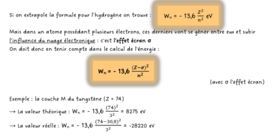

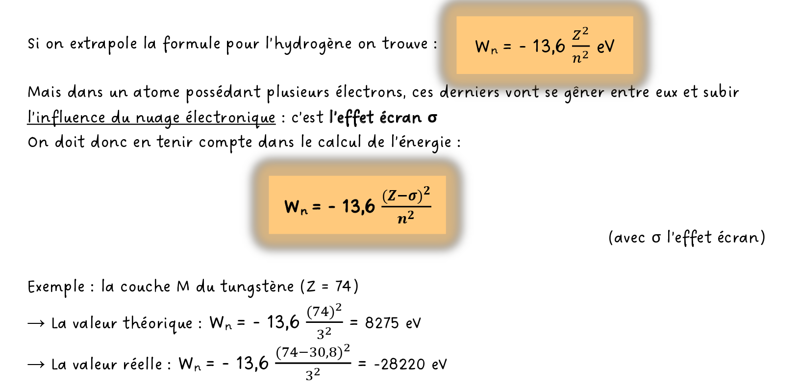

Dans le cours sur la structure électroniques des atomes on nous dit que les énergies des électrons dépendent des couches sur lesquelles ils sont positionnés ainsi que du Z. Or, dans les qcms moodle du prof il est dit item d du qcm 2: "L'énergie de l'électron d'une couche quelconque dépend de Z au carré". Je ne comprends pas pourquoi il est compté vrai et d'où sort le carré. Pourriez-vous m'expliquer ? Svp

Tu peux voir ça ici, dans le cours :
Du coup tu peux voir que l'énergie de l'électron d'une couche quelconque dépend de Z au carré.
