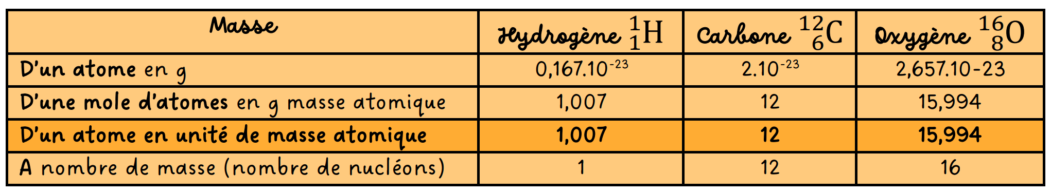

2 - Ensuite, dans ce tableau par exemple,
Cliques sur l'image si elle est floue
On te dit que la masse d'une mole d'atomes est en gramme, on ne te dit pas qu'elle est en g/mol ici, vu qu'on te dit déjà qu'on parle de la masse d'une mole d'atomes. En gros, imaginons tu veux connaître le prix d'un kilo de pommes, on ne te dira pas "c'est 3 le kilo", on te dira plutôt "c'est 3" vu que tu précise déjà que tu veux connaître le prix d'un kilo de pommes.
Voilà voilà, j'espère que c'est plus clair pour toi, si ça ne l'est toujours pas n'hésites surtout pas à me dire ce qui te pose problème !

Coucou, oui c'est clair merci d'avoir rectifié, c'était par rapport aux propriétés qui suivaient cette partie, où on disait que A était proche de la masse d'une mole d'atome en g/mol (si je me souviens bien) et du coup je comprends mieux avec l'exemple imagé (du kilo) c'est juste qu'on utilise masse d'une mole d'atome en g et g/mol et ya pas de différence parce que c'est le kilo d'un même produit.
Merci bcp et bonne journée !
