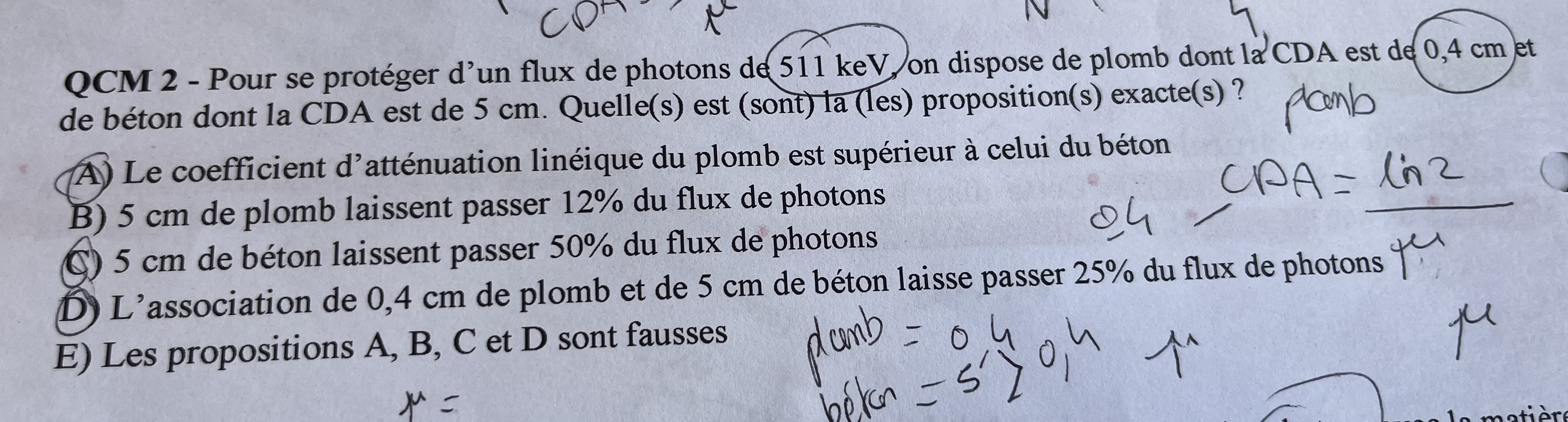

Hello,
Je m'arrache les cheveux à essayer de comprendre comment résoudre ce type de QCM :(
J'ai bien vu dans le cours que 1 x CDA = 50%, 2 x CDA = 25% etc.. mais je ne vois par le rapport et comment utiliser cela dans le QCM avec les cm des éléments
Merciiii

Saluuut :lool: :lool:
Tu vas voir c’est hyper simple enfaite! :P
Dans l’énoncé, on nous dit que la CDA du plomb est de 0,4 cm donc un flux de photons en traversant 0,4 cm de plomb va être divisé par deux. Pareil pour le béton, 1 CDA = 5 cm, donc un flux de photons en traversant 5 cm de béton va être divisé par deux.
On nous parle aussi d’un flux de photons de 511 keV, ça on s’en fout complet, c’est juste pour nous embrouiller. @@
:arrow: Item A : vrai. Comme il y a besoin d’une épaisseur moindre de plomb pour atténuer 50 % du flux (par rapport au béton) alors le plomb a un coefficient linéique d’atténuation supérieur à celui du béton.
:arrow: Item B : 5 cm de plomb laisse passer 12% du flux? Comment on sait ça ? Il faut calculer le nombre de CDA qui correspond à 5 cm de plomb, 5/0,4 = 12,5 CDA. On nous dit dans le cours que lorsque le nombre de CDA est supérieur à 10 alors le flux de photons est négligeable (il n’y a donc pas 12% du flux qui passe).Donc la B est fausse.
:arrow: Item C : 5 cm de béton laisse passer 50% du flux -> vrai! Car 5 cm de béton = 1 CDA.
:arrow: Item D : l’association de 5 cm de béton et 0,4 cm de plomb laisse passer 25% du flux -> Vrai. Comment on sait ça? 5cm de béton = 1 CDA et 0,4 cm de plomb = 1 CDA. Ça donne au final 2 CDA, donc le flux de photons va être divisé par 2 puis encore par 2, ce qui va donner 25% du flux.
Voilà j’espère que c’est plus clair et si c’est pas le cas n’hésite pas à me le dire!
Bonne journée et bon courage pour la suite! :coeur:

coucouu !
Du coup je n'arrive pas à comprendre pourquoi pour la D on fait pas la même méthode qu'on a faite pour la B puisque dans les deux cas on cherche à savoir combien en pourcentage il y'a de flux qui passe ?
Merci beaucoup d'avance

Messagepar AnIrisdie » 05 Oct 2023, 11:31
Saluuut :lool:
Dans l’item D on comprend qu’on a juste une association de deux CDA avec deux matériaux différents (5 cm de béton et 0,4 cm de plomb), c’est dit dans l’énoncé.
Dans l’item B, on a une épaisseur de plomb qui est bien supérieure à sa CDA, donc il faut qu’on calcule le nombre de CDA pour savoir le pourcentage de photons qui passe -> 5/0,4 = 12,5 CDA.
J’espère que c’est plus clair pour toi! :coeur:

Messagepar Prunelline » 08 Oct 2023, 19:39
Merci beaucoup de ta réponse j'y vois plus clair...
Mais juste pour etre sure on divise par 0.4 dans l'item b parce qu'on prend en compte l'épaisseur du plomb stp?
Merci encore :coeur:

Messagepar AnIrisdie » 09 Oct 2023, 09:35
Oui c'est ça, on nous donne l'épaisseur d'une CDA pour le plomb qui est 0,4cm. Donc 1 CDA (plomb) = 0,4cm.
Là on a une épaisseur de 5 cm d'épaisseur de plomb, donc pour avoir le nombre de CDA on fait 5/0,4 = 12,5 CDA
