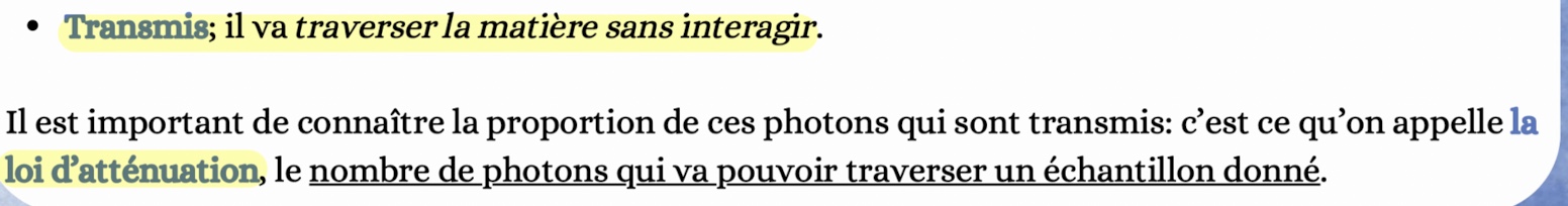

il y a un passage du cours que je ne comprends pas;
on dit que les photons transmis = photons qui traversent la matière
on dit aussi que la loi d'atténuation représente le nombre de photons qui peut traverser un échantillon (donc j'en ai déduis qu'elle matérialise le nombre de photons transmis, est-ce juste de penser comme ça?)

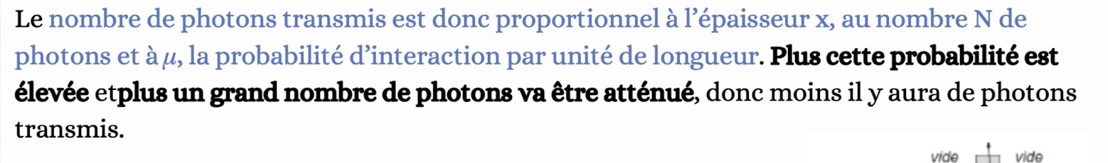

là où je coince, c'est lorsqu'on dit que + la probabilité d'interaction est grande, + il y aura de photons atténués, moins il y aura de photons transmis;
pour moi la loi d'atténuation représentait le nombre de photons transmis...
Tu as bien raison, c’est bien juste de réfléchir comme ça ! Les photons transmis sont ceux qui n’interagissent pas avec la matière et qui vont donc la traverser. S’ils interagissent, ils vont se stopper dans la matière et ne pas la traverser.

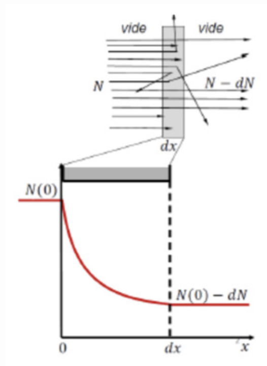

Enfaite il faut simplement comprendre que si on a 100 photons et qu’on a 36 photons atténués , on aura alors 64 photons transmis!
On a en plus ce petit schéma qui va permettre de comprendre cette notion:
On a bien « le nombre de photons transmis » = « le nombre de photons » - « le nombre de photons atténués »
Donc plus les photons vont interagir, plus il y aura de photons atténués, moins il y aura de photons transmis!
Effectivement la loi d’atténuation permet de déterminer les photons transmis, mais le facteur le plus important qui permet de calculer ce nombre là c’est le nombre de photons atténués!
