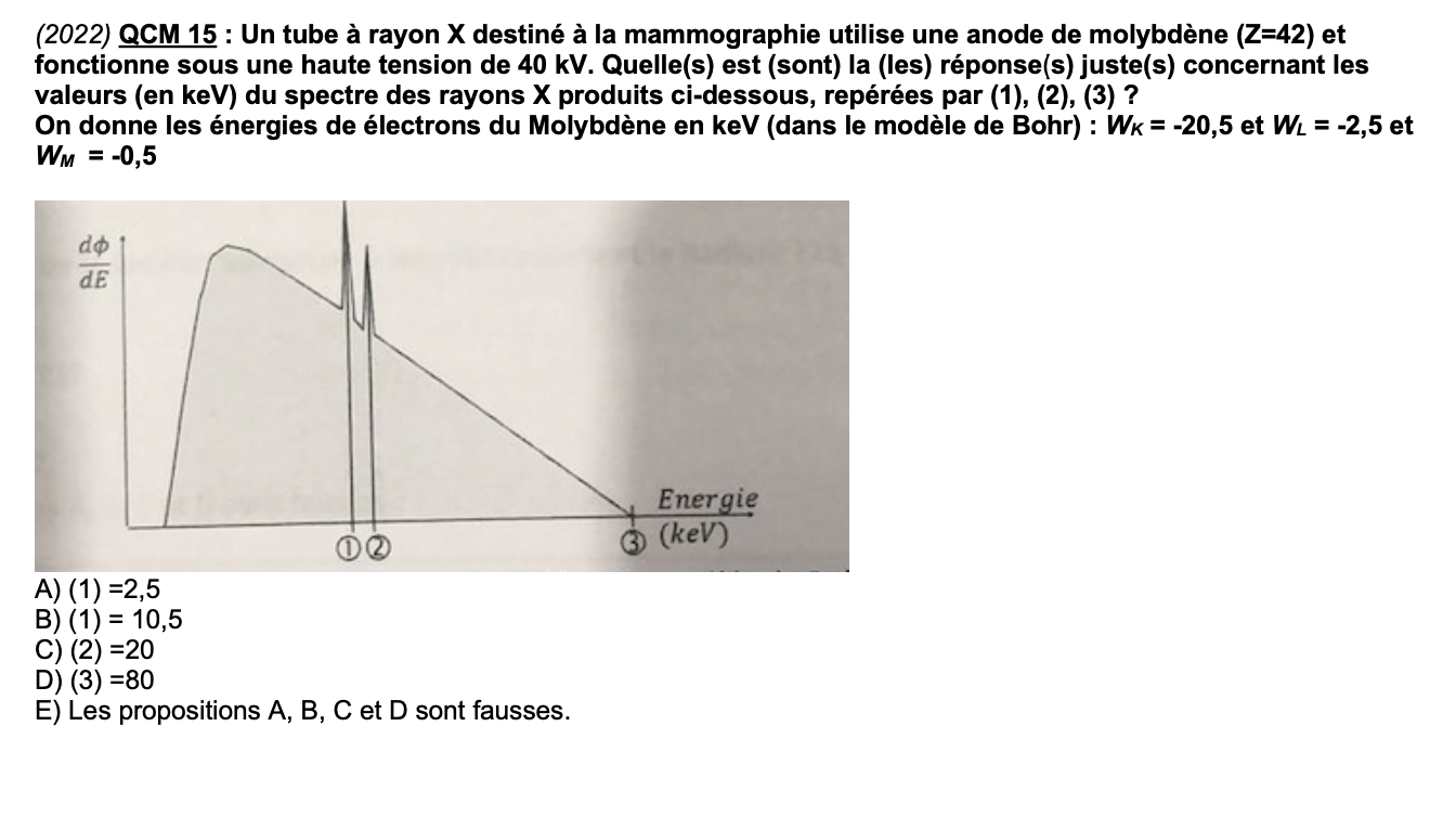

Coucou,
je ne comprends pas trop comment on est censé répondre à ce qcm puisque le prof ne donne pas LII et LIII :question: :question:
merci

Déjà je voulais m'excuser pour l'attente, je ne m'étais pas encore replongée dans le cours rayons X...
Du coup, tu n'es pas obligé d'avoir les énergies des sous couches, LII et LIII, pour répondre à ce qcm, les couches suffisent amplement. En fait, en QCM si le prof te donnes qqch c'est qu'il est possible d'y répondre avec les éléments qu'il te donne.
Ici tu as juste à savoir quelles sont toutes les possibilités que tu as :
En l'occurrence les raies caractéristiques que tu pourrais observer avec ces énergies de liaisons sont :
    - K - L : 18 keV
    - K - M : 20 keV
    - e- libre : 20,5 keV
    - L : 2,5 keV
    - M : 0,5 keV
ça c'est toutes les possibilités que tu as, maintenant y a plus qu'à comparer tout ça aux items proposés :
- A => Trop petit pour que ça puisse être le n°1 FAUX
- B => On ne le retrouve pas dans nos possibilités donc FAUX
- C => C'est l'une de nos possibilités, et quand on sait que Emax (ce qui correspond au (3)) est = à 40 keV (c'est écrit dans l'énoncé) et que le (2) est au milieu de la courbe on peut en conclure que cet item est très probablement VRAI
- D => Comme dit au dessus le (3) correspond à Emax, c'est à dire la haute tension, 40 keV ce qui est différent de 80, on en conclut que la réponse D est FAUSSE
Voilà j'espère que c'est plus clair pour toi ! Si ce n'est pas le cas n'hésites pas à me dire ce qui te poses problème <3

C'est super clair, maintenant que t'as expliqué ça paraît évident
merciiiii
