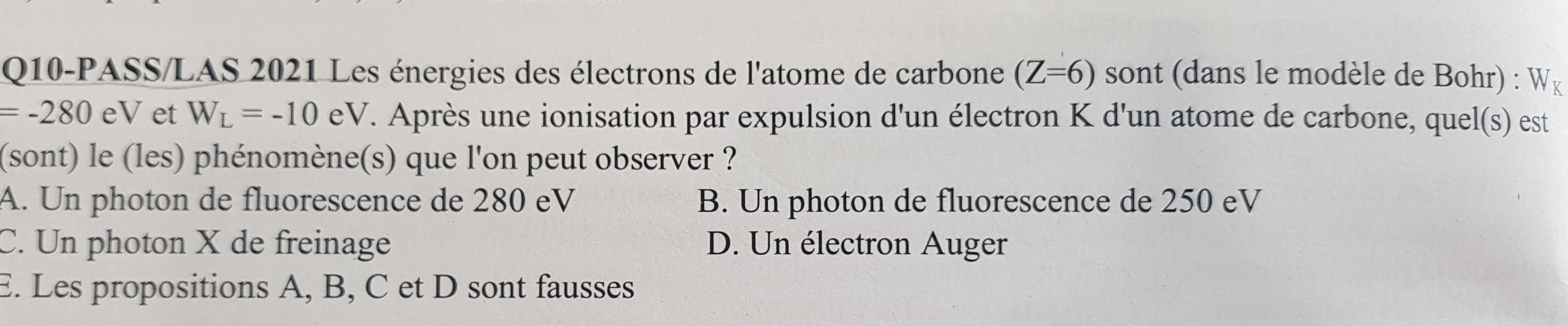

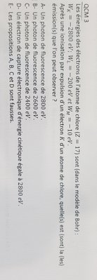

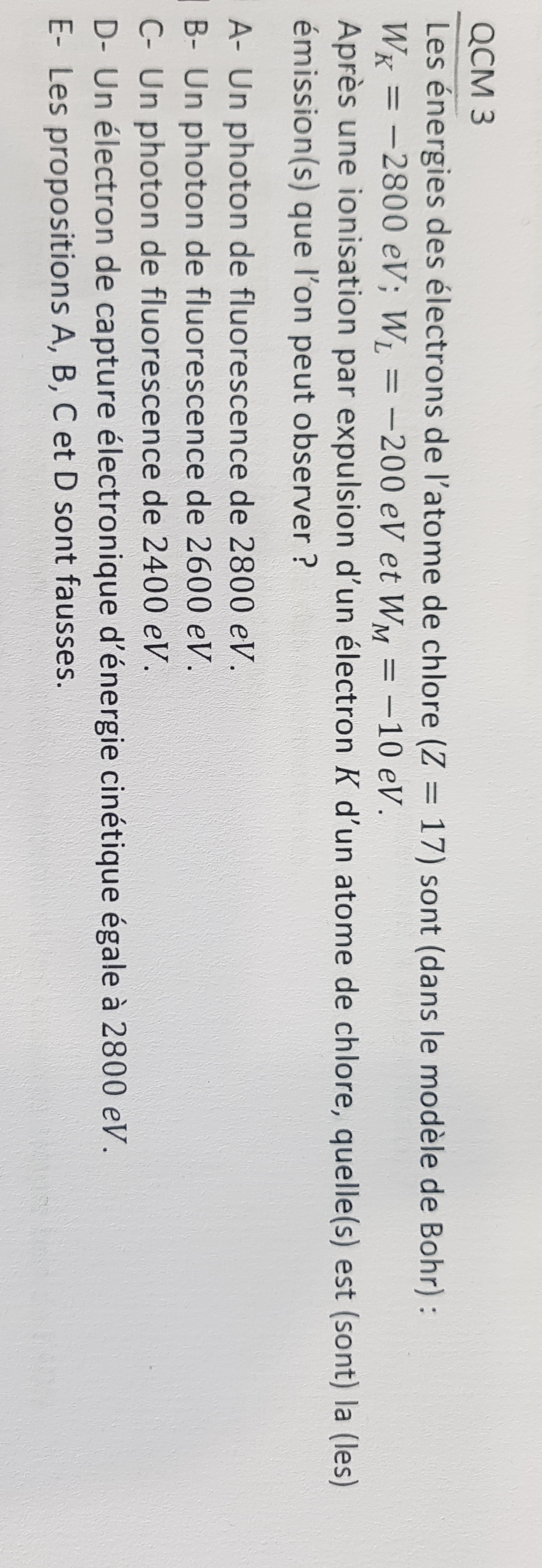

Je me demandais, quand on est face à un QCM avec une ionisation d'un électron d'un atome avec les energie des couches dans le modèle de Bohr etc... (je mets en pièce jointe 2 exemples), est ce que l'on peut eliminer directement "sans réfléchir" les items proposant autre chose que des photons de fluorescence et des électrons Auger, ou pas forcément ?
Car j'ai vu 2 QCM (PASS/LAS 2021 et 2022/2023 qui porposaient "un photon X de freinage" et "un électron de capture électronique d'énergie cinétique égale à 2800 eV"
Je ne suis pas certaines de comprendre pourquoi ils sont faux, et je me demande si on peut les eliminer d'office dans ce type de QCM ?

Alors dans ce genre de qcm, quand on demande "quels phénomènes peut-on observer?", ça sous entend "quels réarrangements d'électrons au sein de l'atome sont possibles?".
Donc effectivement quand il y a d'autres propositions différentes de "électron Auger" et "photon de fluorescence" on peut directement les éliminer! Simplement parce "photons X de freinage" et "électron de capture électronique d'énergie cinétique égale à 2800 eV" concerne l'électron qui vient d'être ioniser et ce n'est pas ce qu'on nous demande.
