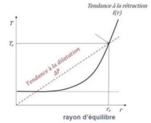

L'énoncé porte sur les causes d'une obstruction d'un vaisseau. Voici l'item qui me pose problème : "L'augmentation du DeltaP associée à la diminution du tonus vasomoteur". Il est compté faux.
Je pourrais avoir ton avis sur la correction, ainsi qu'une petite explication ?

Salut, alors en fait c'est plutôt simple à comprendre. Déjà il faut partir de cette courbe là :
Capture d’écran 2023-11-03 à 15.13.56 2.png (45.54 Kio) Vu 270 fois
En gros, pour qu'il y ait obstruction/occlusion totale, il faut que la tendance à la rétractation (trait plein) soit au dessus de dP (pointillés), donc plus le trait plein débute haut sur l'axe des ordonnées, plus le vaisseau se rétracte/s'obstrue.
Donc si dP augmente, ça fera pas d'obstruction bien au contraire ça se dilatera.
