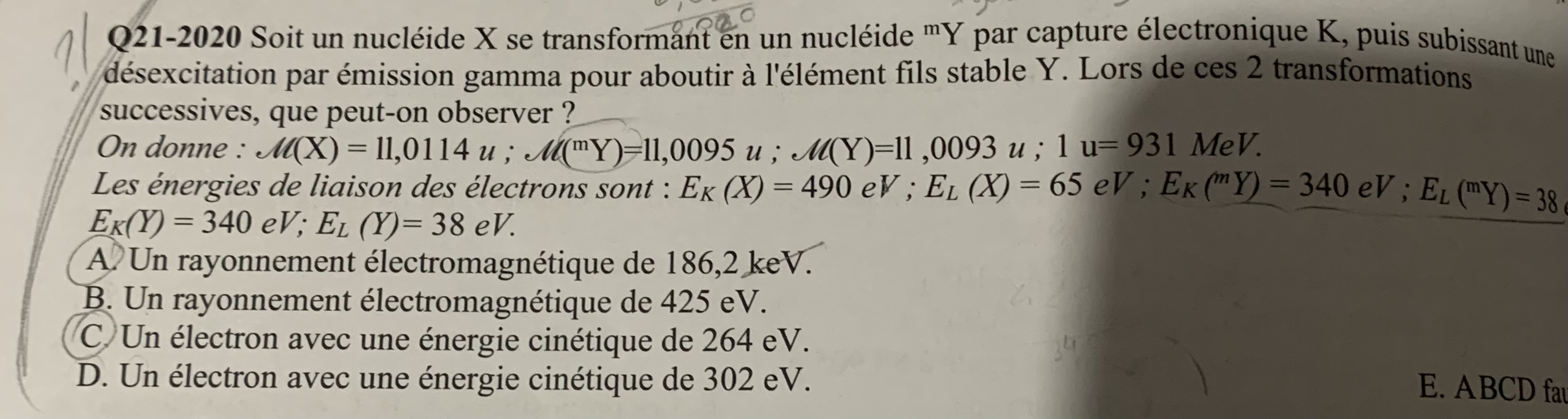

Qcm 21 annales 2020 cours NOYEAU
Messagepar mimitol » 06 Nov 2023, 00:25
Bonsoir, j’ai pas compris comment faire ce calcul? Quelqu’un pourrait m’expliquer svp?

Messagepar AnIrisdie » 06 Nov 2023, 09:18
Saluuut :lool: :lool:
Alors je te mets la correction de nos vieux et ensuite on en discute!
(2020) QCM 30 : AC
A) Vrai : cela correspond à l’énergie du gamma. Dans la radioactivité gamma, on sait que : Eγ = Ed ≃ ΔM × 1000
Ici, ΔM = M(mY) – M(Y) = 11,0095- 11,0093 = 0,0002 u
Eγ = Ed ≃ 0,0002 x 1000 = 0,2 MeV = 200 keV
Comme on a arrondi au-dessus pour calculer, la vraie valeur est légèrement inférieure à celle que l’on a trouvé donc 186,2 keV c’est juste
B) Faux : on trouvait 425 eV en faisant EK(X) – EL(X) mais l’atome X ne se réarrange pas c’est l’atome FILS qui se réarrange
C) Vrai : l’atome mY doit se réarranger car il y a une vacance électronique sur la couche K, un électron passe donc de la couche L à la couche K émettant un photon de fluorescence d’énergie E = 340 – 38 = 302 eV. Ce photon peut aller percuter la couche L de mY provoquant ainsi l’expulsion d’un électron Auger d’énergie cinétique E = 302 – 38 = 264 eV
D) Faux : ce n’est pas un électron qui a été émis avec cette énergie mais un photon de fluorescence (cf item C)
E) Faux
:arrow: Les ITEM A et B, on nous demande l'énergie d'un REM, mais lequel? Celui du Rayonnement gamma! Donc on calcule le défaut de masse de l'atome métastable et de l'atome fils et on a notre réponse. Et effectivement il faut faire attention aux unités, comme on peut le voir pour l'item A.
:arrow: Quel atome va permettre la création d'un électron d'Auger lors de ses réarrangements? Pour ce genre de qcm il faut prendre en compte l'atome métastable, l'atome X et l'atome Y ne se réarrangent pas, il ne reste que l'atome Y*.
Voilàaa j'espère que ça t'a aidé, n'hésite pas à me le dire si ce n'est pas le cas!
Bonne journée et bon courage pour la suite! :coeur: :coeur:

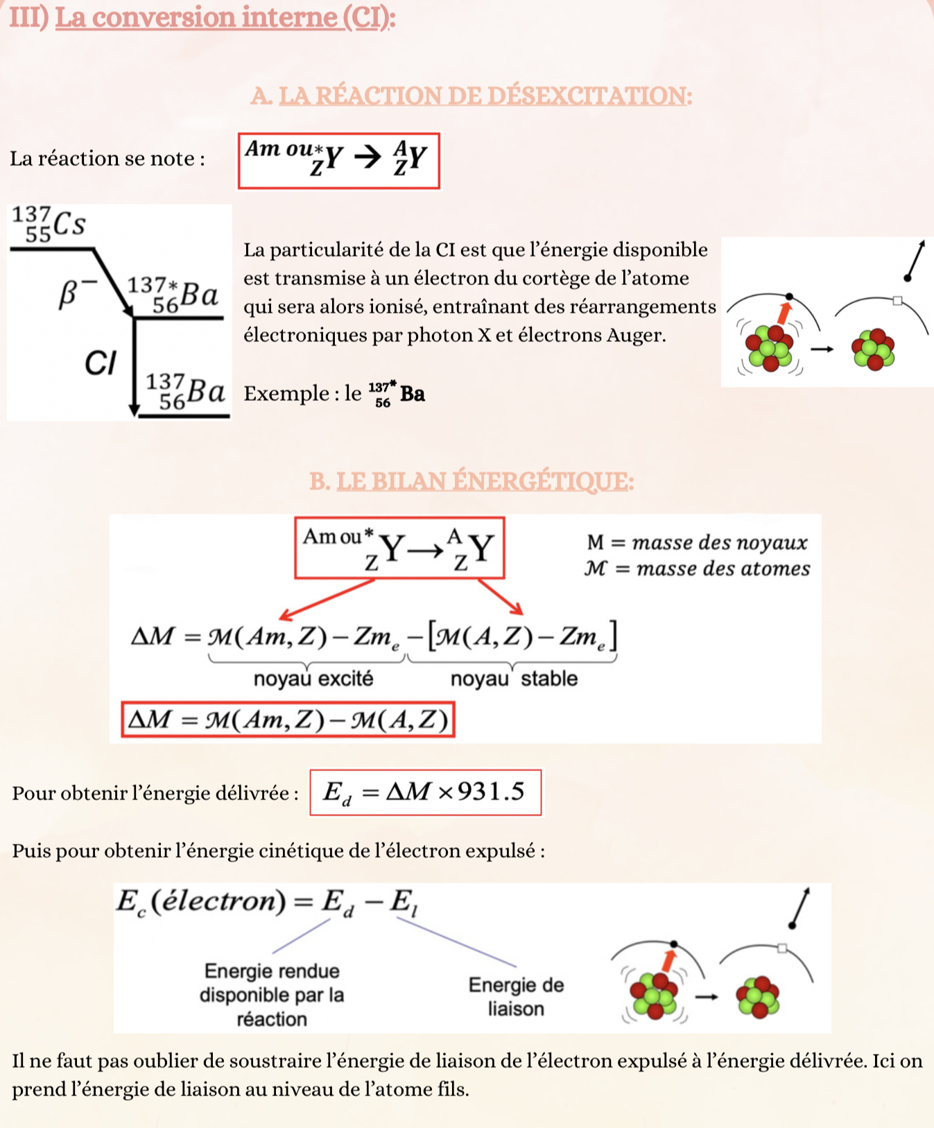

Merci beaucoup pour la correction super détaillée j’ai une dernière question pour ce qui concerne conversion interne on prend l’énergie des couches du père ou c’est toujours celles du fils qu’il faut prendre?
mimitol
Messages: 204
Inscription: 05 Oct 2022, 13:46
Re: Qcm 21 annales 2020 cours NOYEAU
Messagepar AnIrisdie » 10 Nov 2023, 14:28
Saluuut :lool:
Alors normalement tu as la réponse dans cette partie du cours :
L’énergie libérée par la réaction est transmise à un électron et donc à un électron de l’atome fils (puisque le noyau père n’existe plus).
Est-ce que c’est assez clair? N’hésite pas à me le dire si jamais ce n’est pas le cas!
